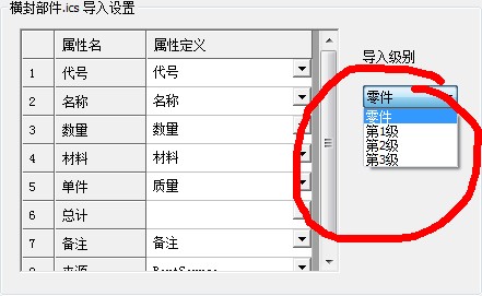

发表于 2011-8-28 09:16:00 | 显示全部楼层
导入明细时,指定装配明细表的导入级别可以很方便地实现楼主要求!
不过目前R2中这一功能有些小bug,在R3中已解决。

 楼主| 发表于 2011-8-28 14:15:00 | 显示全部楼层
回复 5# wongboy 的帖子
那样就太好了,期待r3版本。
