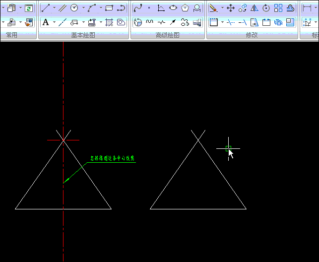

请问这条中心线如何取得?见附件图

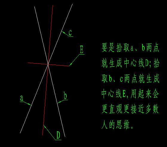

剪切掉端部可以,但在不能剪切端部的情况下如何做呢?
命令操作应该是在两拾取线的拾取点之间生成中心线,这样就不会有这个问题了。
好像现在的规则是在两拾取线的钝角处生成中心线。与拾取点无关。建议改正。

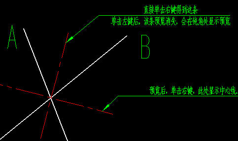

都可以的。我用的是R5,关键是如何拾取和确认。
在拾取两条线后,会显示一条中心线(一般是锐角处),若想得到这条中心线,直接按右键,若想得到钝角中心线,单击左键,这时在钝角处会显示一条中心线的预览,单击右键确认即可。
fanfu 发表于 2010-8-29 10:54:00
其实2007就是这样的,不单是前面的例子,矩形也一样的:选任意两条对边,中心线预览是在两条平行线的中间,但此时你不按右键确认而是按左键,这时就会出现与原来方向垂直的中心线预览,按右键确认即可。这点07与09版是一致的。
2074
17664
发表于 2010-9-23 20:50:00 | 显示全部楼层
不错。状态栏会提示“左键切换,右键确认”,注意这一点就应该知道如何做了。
