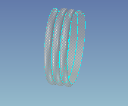

布尔运算以前实体图像是真实的
操作完以后感觉剩下的部分比较“虚”这是为什么,盼高手指点

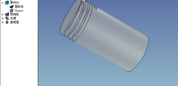

 楼主| 发表于 2011-8-29 16:37:00 | 显示全部楼层
我先点的圆柱体,然后布尔运算,选择减料,然后按shift选取螺旋体成为以上的图片。

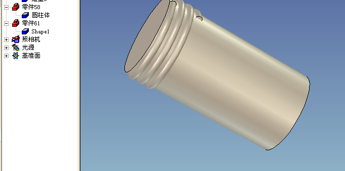

 楼主| 发表于 2011-8-29 16:39:00 | 显示全部楼层
如果先选取螺旋体,就会形成以下图片
png
png
图像也是比较“虚”

发表于 2011-8-29 19:00:00 | 显示全部楼层
ziyoufang 发表于 2011-8-29 16:37:00
操作错误。看你的操作应该是用圆柱减螺旋体,第一步点圆柱体--布尔运算--选择减料,对了。第二步,先点螺旋体,然后shift那个变换完的圆柱体,再点布尔运算。

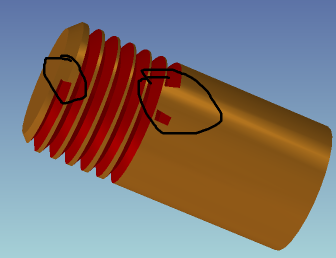

 楼主| 发表于 2011-8-30 09:15:00 | 显示全部楼层
png
png
我的终于布尔运算做对了!
圆柱体上出去螺旋体
先点螺旋体,让后布尔运算出料;然后左键点击空白处,先选取圆柱体,然后shift选取螺旋体。
做完以后,不知道为什么出现以下结果?
螺纹的开始和收尾不知道怎么做,盼高手指点!
