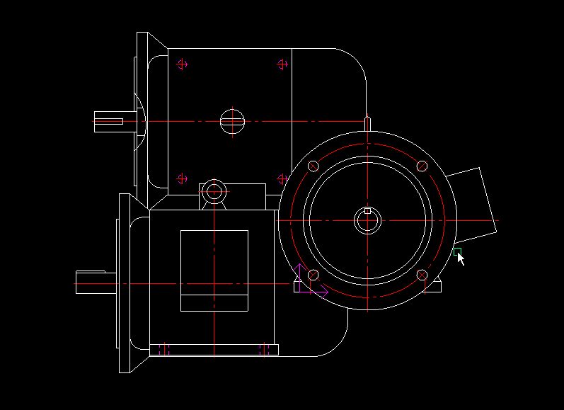

CAXA2015,画装配图,有50个块,想调整消隐顺序,就是前面的把后面的块挡住。点击消隐按钮后只能用一次,且每次只能选择一个块。如果想消隐第二个,就得再点一次。需要不停地点击鼠标。也可能是不会用。请大家指点。

 楼主| 发表于 2018-5-8 18:40:14 | 显示全部楼层
前面版本的消隐功能

选中块,右键,显示顺序,置顶。键盘命令:totop

谢谢您的热心帮助。请再指导一下,如何做一个按钮图标完成此功能。

在空白菜单上右键,自定义,命令选项下,点工具,找到置顶命令,用鼠标点中拖到一个菜单栏中就可以了。不过这个没有图标,只有文字。
