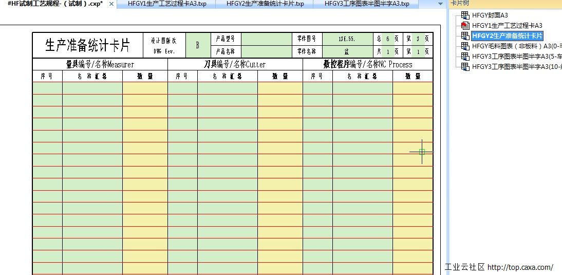

发表于 2018-5-17 17:51:14 | 显示全部楼层 |阅读模式
求教,如何设置统计卡汇总,汇总工具,夹具求详细教程。不吝赐教!!!
无法统计汇总,请教哪里错了!还是实现不了??
124
454
454
发表于 2018-6-12 14:52:23 | 显示全部楼层
统计卡片在定义时,域定义使用【汇总单元】与【汇总求和】可对过程卡表区中的内容进行汇总。名称汇总列用汇总单元。数量列用汇总求和。
试一下,有问题的话,可以把你的文件传上来看看
