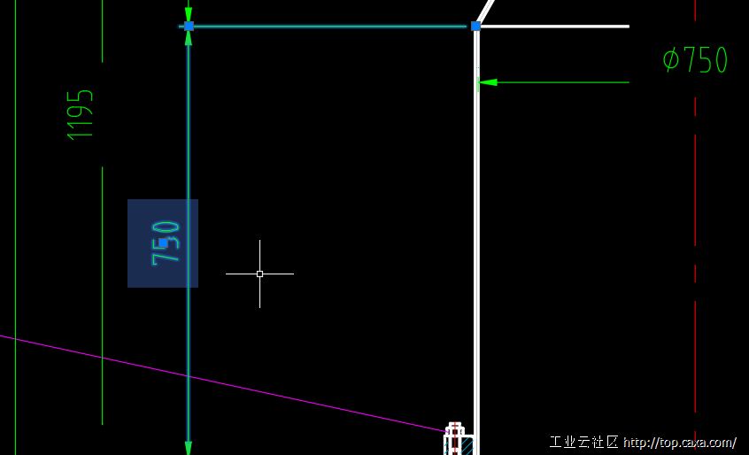

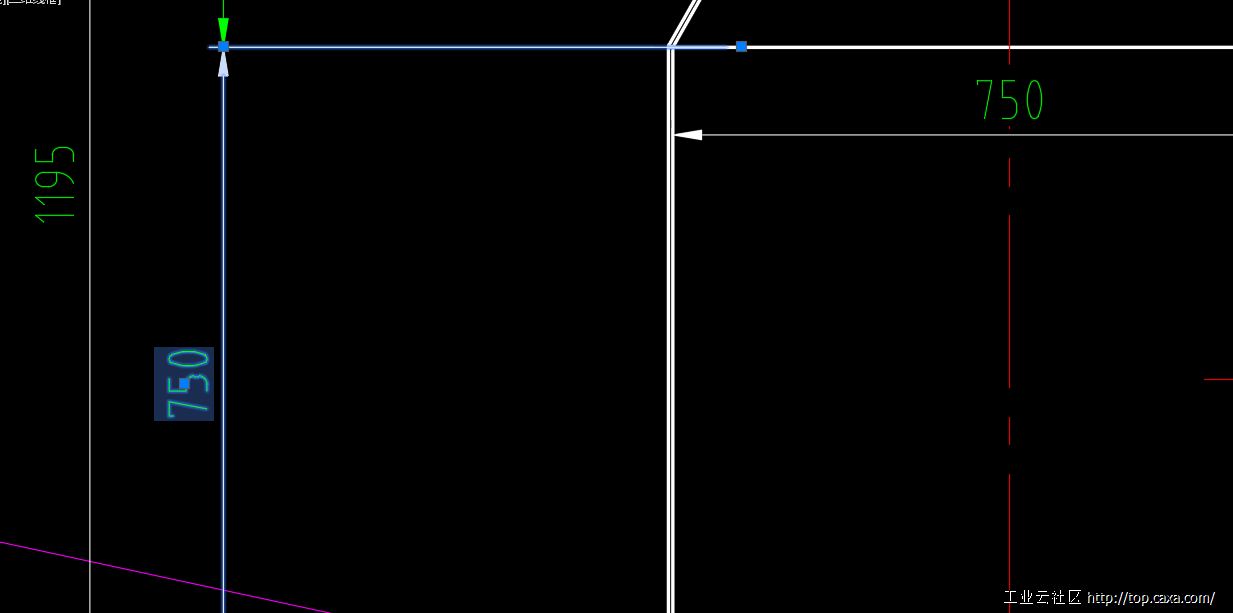

CAXA尺寸标注时自带消隐,CAXA的消隐和CAD的背景功能一样,都是为了凸显文字,以免文字被遮住。可我CAXA图纸转到CAD图纸的时候,在CAD里面打开尺寸背景自动变大,严重影响图纸的美观性,如上图(图1、图2)所示。

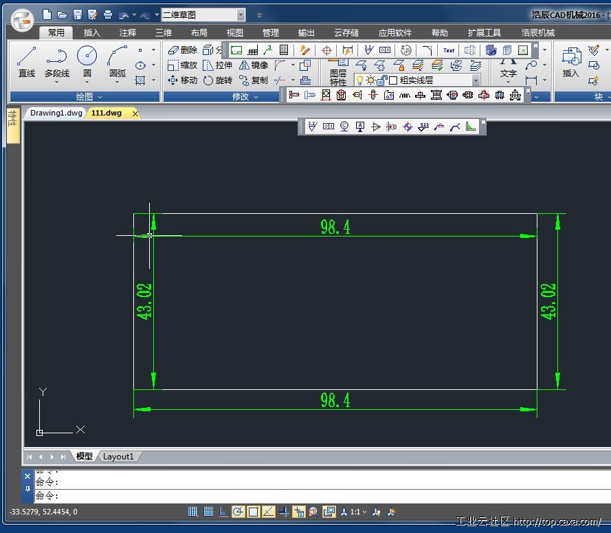

CAD原本的尺寸背景应该如(图3)所示。

发表于 2018-6-25 11:33:13 | 显示全部楼层
回复 1楼yc7531836的帖子
我用电子图板2016画,另存为CAD2004格式,在浩辰2016中打开没有问题,浩辰CAD核心也是AUTOCAD的

 楼主| 发表于 2018-6-25 16:18:04 | 显示全部楼层
回复 2楼nie8888的帖子
你看看你在CAXA中的尺寸是否消隐?不消隐过后转CAD表面上没问题,但文字会被中心线或者其他线性遮挡住。

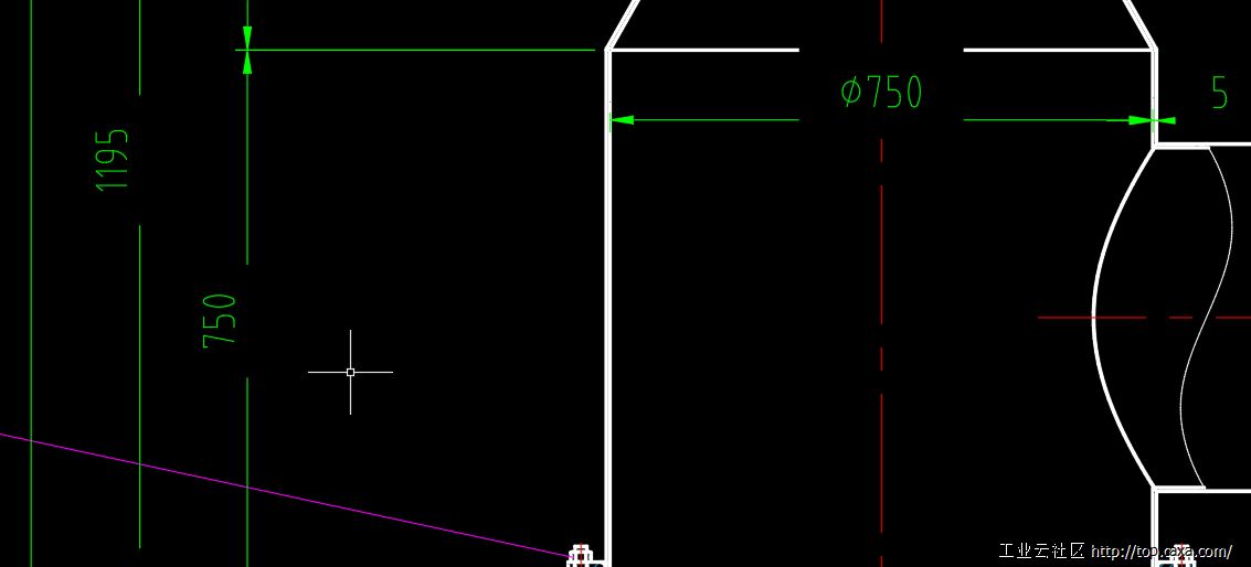

2463
14816
发表于 2018-6-25 20:30:40 | 显示全部楼层
在CAXA CAD中从样式管理器中调整一下标注文字距离尺寸线的距离,保持文字与尺寸线不需要消隐也没有压到尺寸线

 楼主| 发表于 2018-6-26 12:13:40 | 显示全部楼层
回复 4楼caxtest的帖子
我们公司规定的就是 标注文字与尺寸线的距离为1。问题是一转过去,背景自动变大。我上传CAXA的文件,你们看下
尺寸.rar

 楼主| 发表于 2018-6-27 19:25:09 | 显示全部楼层
回复 7楼caxtest的帖子
您好,首先感谢你在百忙之中设法帮我解决问题,非常感谢。
我打开了你的文件,你转成CAD后的问题依旧存在,在CAD里面表面上没问题,但你把CAD中的尺寸中的文字部分稍微移动个位置,就会出现如我主题描述的这种情况,你可以试试看。。
我目前烦恼的就是这个,如果CAXA解决了这个问题,我电脑里的CAD都可以卸载了

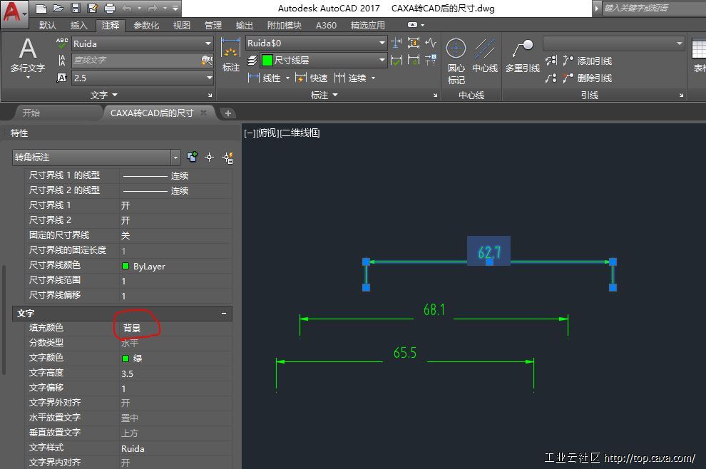

1152
7572
7572
发表于 2018-6-28 08:36:57 | 显示全部楼层
是这样的,尺寸标注的样式是没有改变的,但是在AutoCAD中,在尺寸标注的文字特性中,有一项填充颜色。当你打开另存的DWG文件时,AutoCAD把这个风格自动添加了一个为“背景”的颜色,结果移动尺寸后,好像是被遮挡了,其实是以图纸背景为颜色,填充了文字。这个在CAXA中没有对应项,而在AutoCAD中自动添加了。
目前您可以把这个填充设置为“无”就可以了
另外,可能您设置的标注风格稍微特殊了点,我反馈一下这个问题,看看如何更好地兼容这个选项。
同时也谢谢您的反馈,以及对与CAXA的支持,我们尽快解决它
2463
14816
发表于 2018-6-28 20:26:08 | 显示全部楼层
我生成的文件是在AutoCAD 2017中打开,是正常的。
您参考一下9#建议试试
