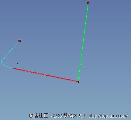

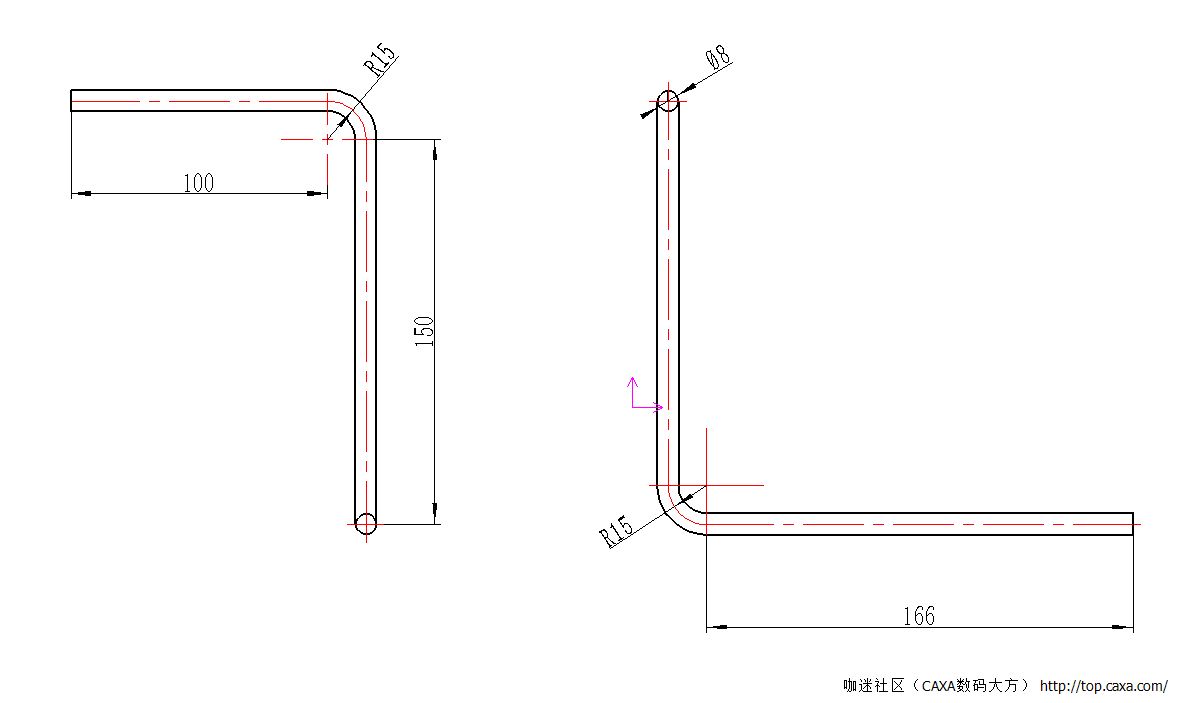

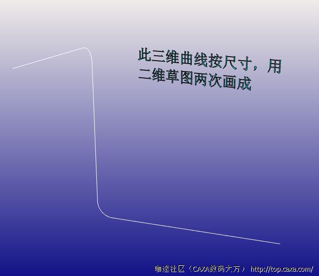

各位大神是如何绘制一条垂直于xy面,yz面,xz面圆角过渡(半径为10)的三维曲线,如图。我在三维曲线中绘制,始终无法画好各个垂直,只好通过矩形提取三维曲线来做,感觉很麻烦,有没有像CAD直接画出的操作?

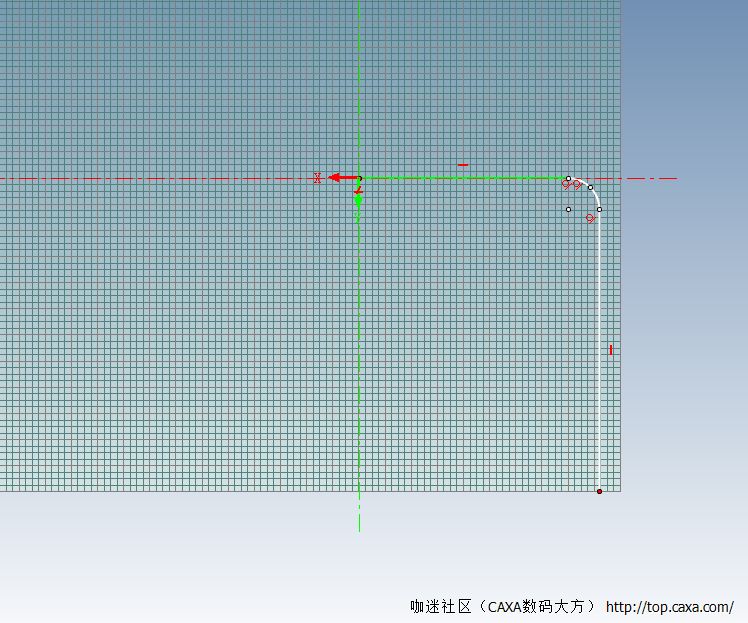

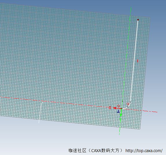

直接画出三维垂直曲线,好像还没好方法,还是用二维草图方法画吧。
如下笨方法画弯管中心线参考!

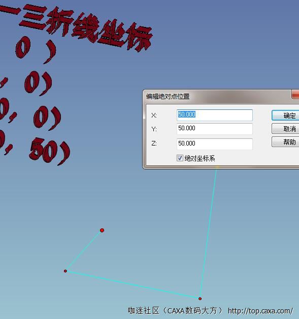

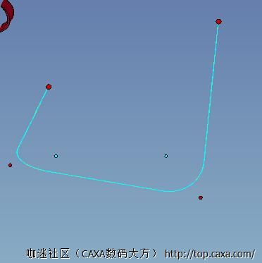

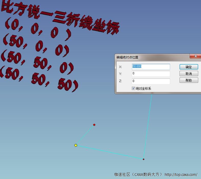

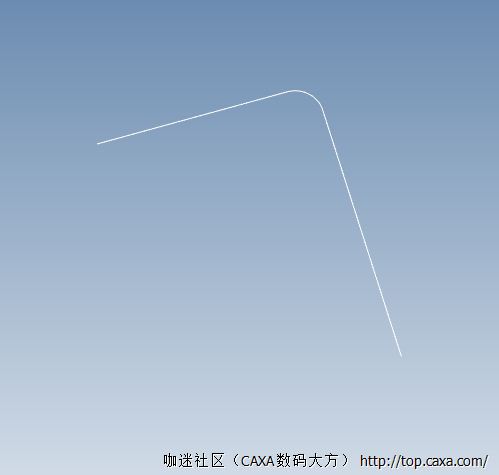

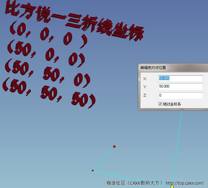

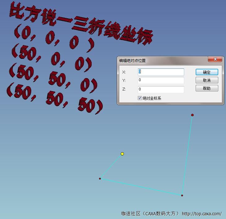

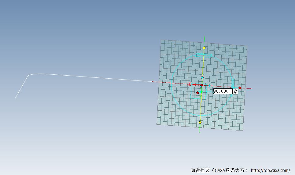

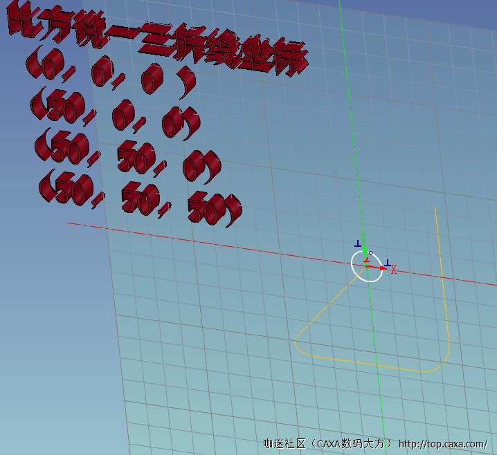

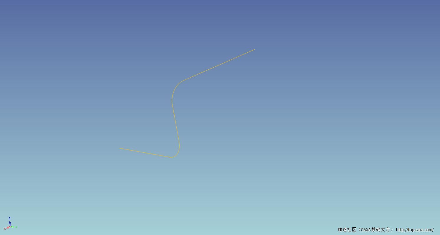

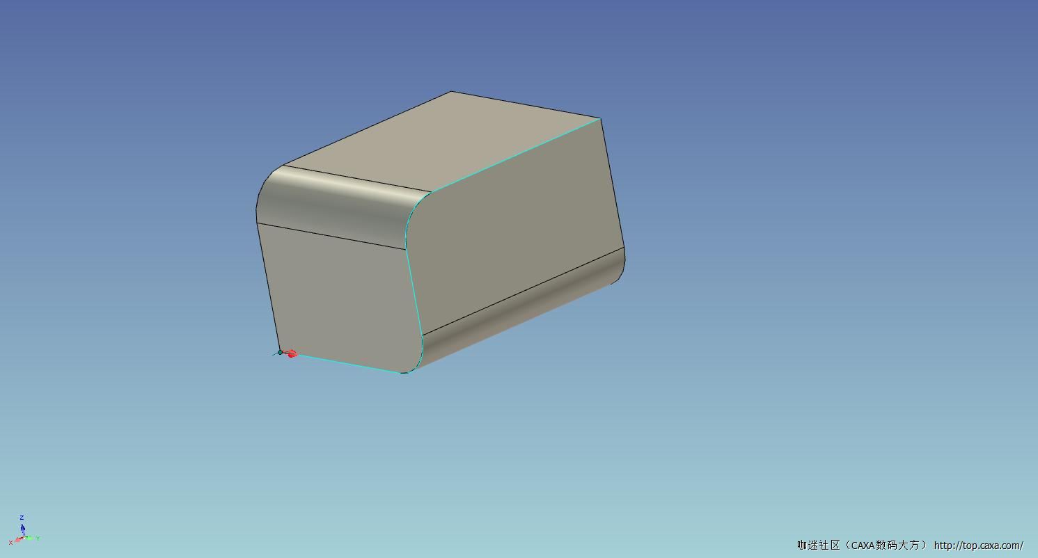

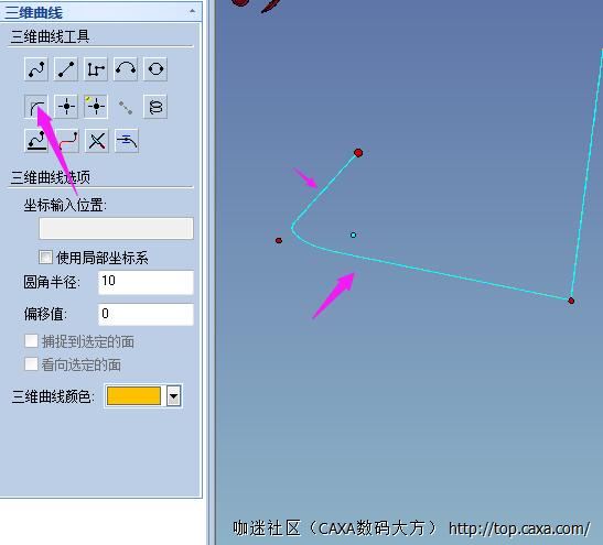

可以画出,只要你知道端点和各交点的坐标就行了,随便画出相应直线段,按顺序输入各点坐标。然后在倒角就行了,也可以借助一个立方体和三维球来操作。

图片按123456789排列
