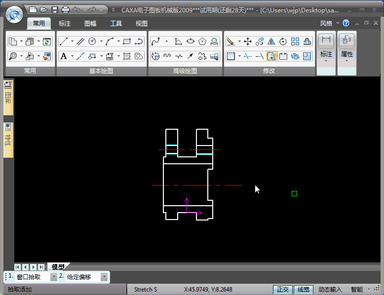

还有拉伸问题。
请问版主你到底有没有试过这命令啊,打开正交一样只能在X方向拉伸啊,F8后按鼠标指向拉伸(任意Y方向),始终都是在X方向拉伸,真晕。咋回事?我说的是往Y方向。
做成和AUTOCAD一样的拉伸方法不就行了么。caxa2009的不能往Y方向拉伸,就是给定偏移的那选项,鼠标往Y方向指,不管是正交还是不正交,输入距离后,点反键或回车,结果还是在X方向拉伸,这搞什么?!

发表于 2010-9-1 14:10:00 | 显示全部楼层
你快说啊,就是不会才问的撒!
xwr7814 发表于 2010-9-1 12:17:00
拉伸有好方法和情况,2009版有一种情况是错误的,就是下面这个录像中。
其他的情况都是对的,这个错误下个版本会解决的。

 楼主| 发表于 2010-9-1 15:59:00 | 显示全部楼层
这就对了啊,我说的就是这样,根本不是按照鼠标的预显方向,而是根据你输的坐标,这样麻烦了。其实鼠标放哪都行,只要选择正确,你输入的坐标正确,拉伸就是对的
