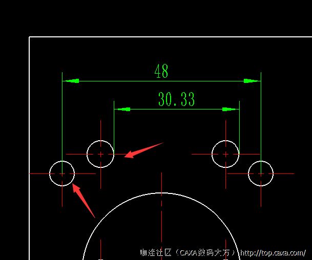

标注捕捉点错乱

可能是圆太小了,软件分不清楚圆心和交点,,,你装个2016版试试,设置中钩上全部的捕捉点

捕捉点没有问题的,不存在混乱。图形太小的话,放大再标注。

不行,用中键捕捉都不行

你鼠标还有中键?现在的鼠标不都是左、右键+滚轮吗?在二维里滚动滚轮可以放大缩小。

我用你的模型转二维标注没问题。

开了磁吸么,可以关闭试试。或者捕捉的时候空格键选圆心

都不行,我发现只要是草图拉伸的就有问题
