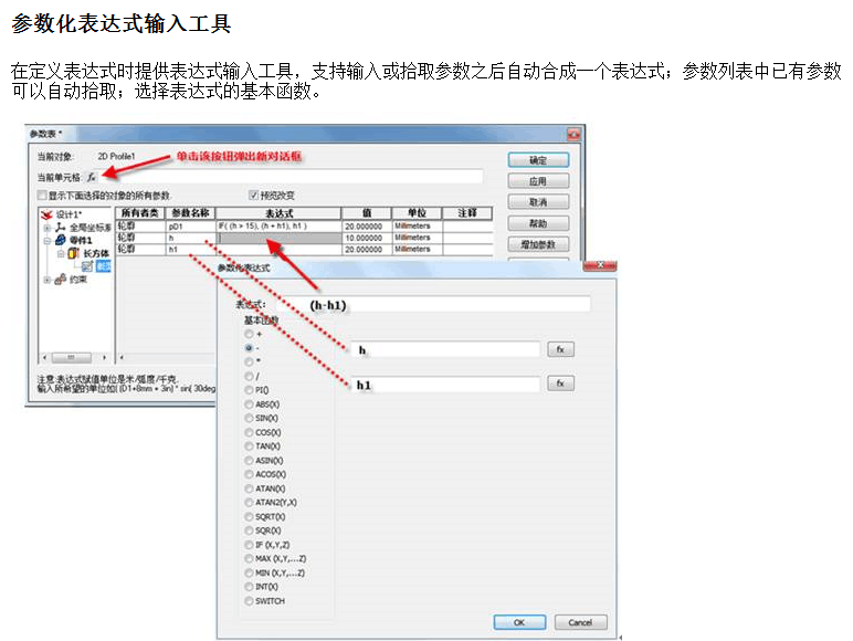

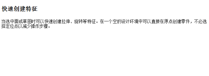

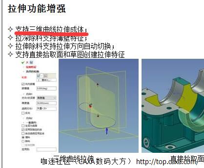

19版本实体发布了,新功能速度体验了一下,有一点小心得与网友分享。
19版本总体感觉是18版本的重大升级和优化,值得拥有。
闲言少叙,直接上图,评论仅代表个人,网友轻拍,欢迎补充

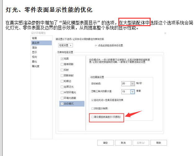

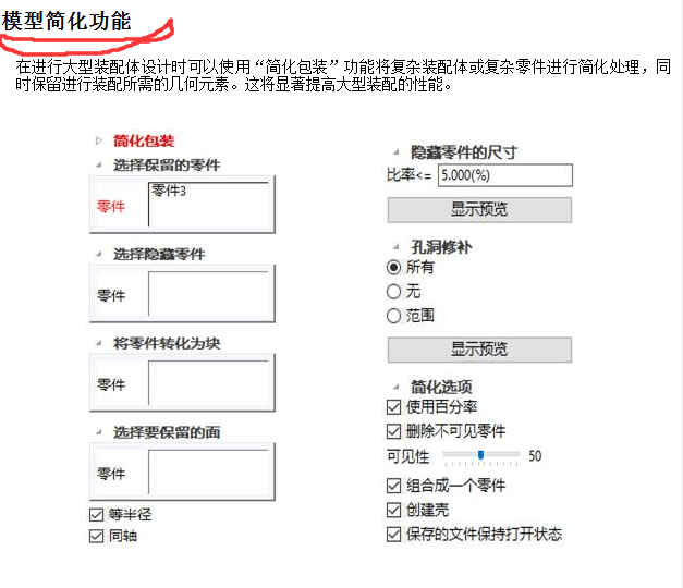

19的这个更新给力,大装配转动顺滑,减轻了负担,不影响观察和建模

又一个大装配的福音

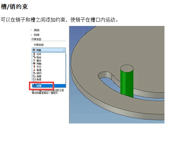

这个好,希望下次官方出齿轮约束

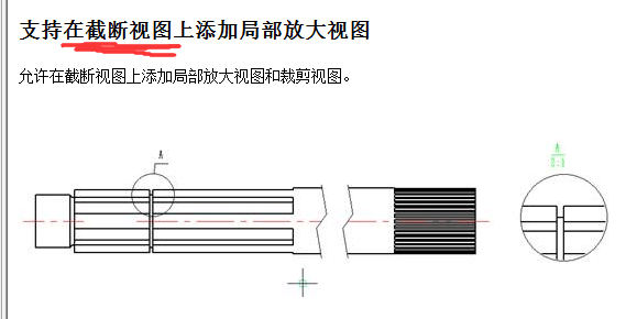

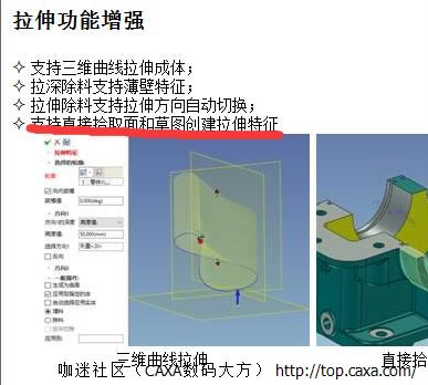

这下方便了,不用先局部在截断了

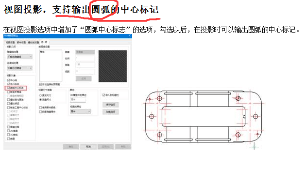

这个小改进很实用

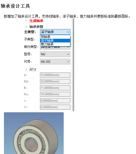

这个好,不要每次找函数表

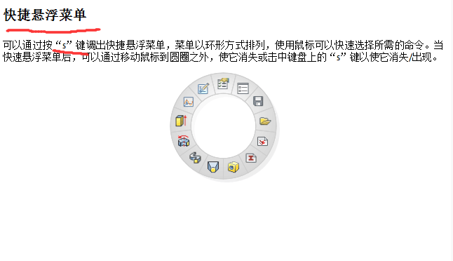

草图党的福音
语焉不详,没有实例
