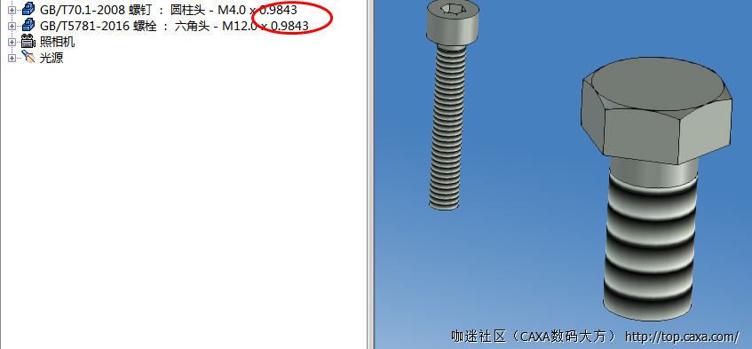

caxa实体2019 紧固件螺栓名称的长度是以寸为单位,比如M12长25的,它显示M12*0.9843 ,怎么变成公制的显示啊????

发表于 2018-11-9 16:27:35 | 显示全部楼层
目前这个确实不对,我们尽快出补丁解决

发表于 2018-11-10 08:36:13 | 显示全部楼层
回复 2楼福特司令官的帖子
目前这个确实不对,我们尽快出补丁解决
最好改成按国标规定的样式,如螺栓标记:螺栓 M12×25,不要“:六角头 - ”及小数点。

发表于 2018-11-11 14:46:28 | 显示全部楼层
目前的解决方法就是手工修改名称里的长度了

发表于 2018-11-19 11:14:18 | 显示全部楼层
名称最好也改一下,“螺钉 : 圆柱头 - M8.0 x 0.4724 ”改成  “螺钉 : 内六角圆柱头 - M8.0 x 0.4724”或者直接叫“内六角圆柱头螺栓”。每次都要手工添加“内六角”三个字真的很烦。就为这个事我特意去查了下国标,国标里就叫“内六角圆柱头螺栓”。
