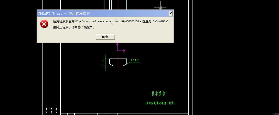

现这边我在对图文档R4版本上操作时提示这样的错误

控件有问题。12.5控件未正式发。可以换12.4的试试。

回复 1# yanglinxiang 的帖子
1,请到系统盘X:\Program Files\Common Files\CAXA Common Component\CAXAInfo\DRAFT\BIN32,查一下各个DLL库的时间是不是9月2日2点左右版本,如果不是,那您控件版本是临时版本。
2,请提供一下您CPU类型
目前公用组件12.5已经发布,如果您问题没有解决,请留下您的QQ联系方式。多谢
