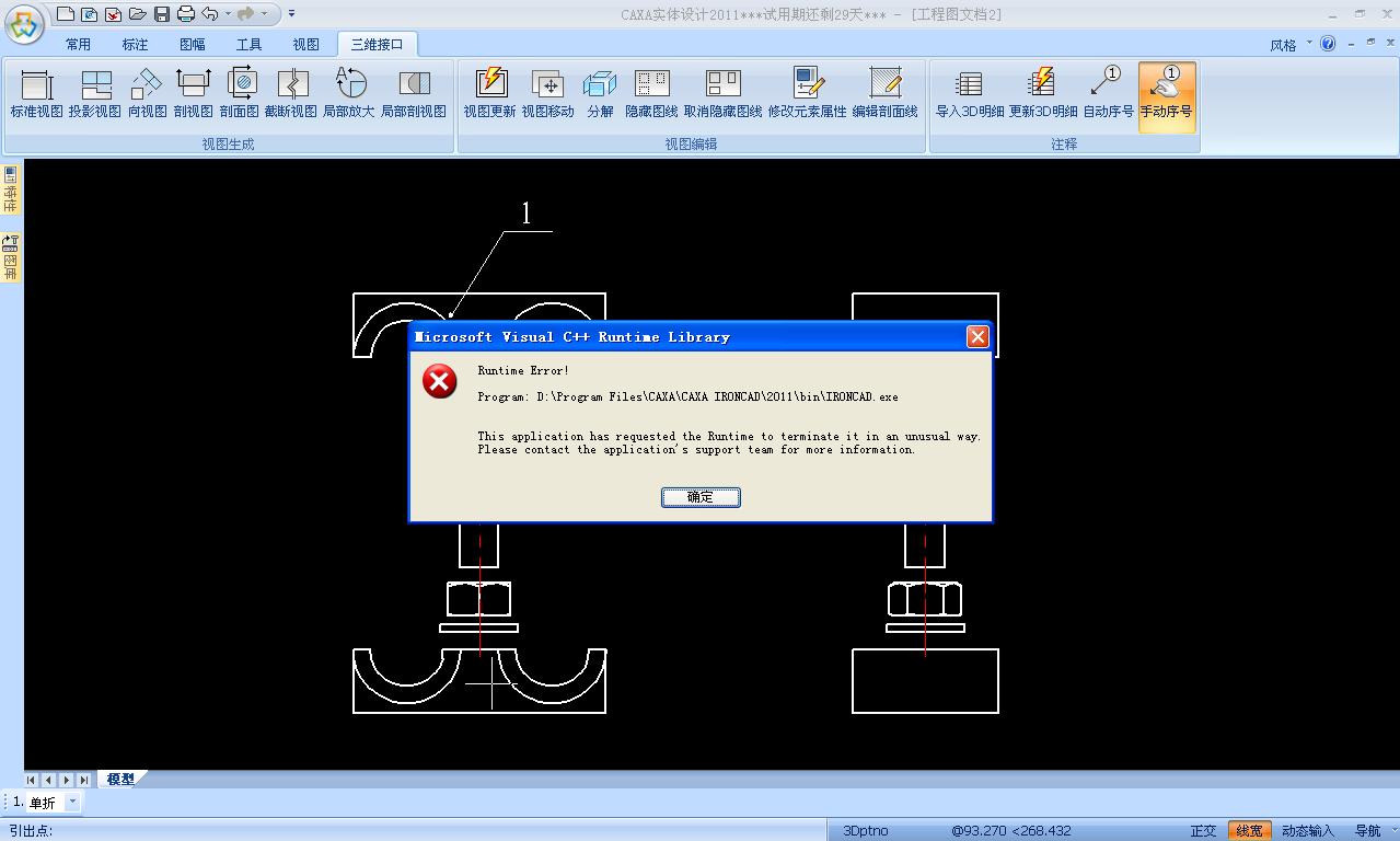

3维图纸转成了工程图,读3D明细没有问题,但是用自动序号时,提出以下提示框,怎么解决啊?

请到资源中心下载并安装2011R2 hotfix。
