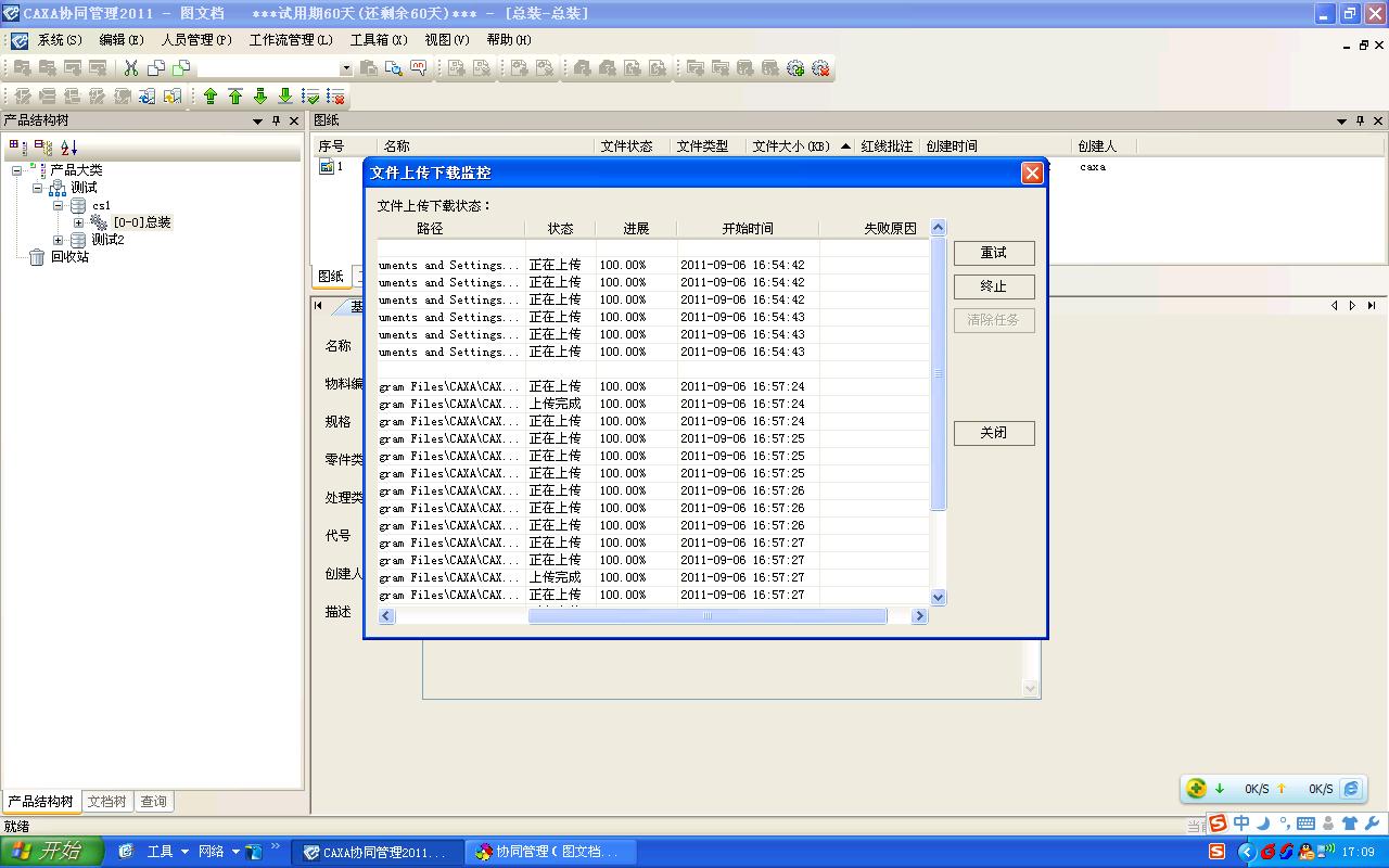

问题如下:图文档R4 0902版本,在导入图纸的时候提示正在上传,进度100%,在图文档里面浏览提示:图纸正在上传。
请问为什么进度是100%,状态显示是正在上传,部分显示上传完成呢?控件版本12.5

2011r4在批量导入时,新增加料一个文档上传的缓冲器,先把数据库的信息导入,文档则在后台逐步上传。所以会看到文档提示上传完成,实际后台还在传输的状况。
请在执行批量上传后等上 几分钟,再浏览,就没有这个问题了。

非正式版本,不好确定。 状态显示可能有延时。

我都上传2天了,现在状态还没变化过来,晕了。你们都有这个问题吗?测试过的能否都言语一声呢。。。。。

同样的操作  换台电脑 试试看  到底是软件问题还是系统问题

估计和本机既是服务器又是客户端有关。

问题挺麻烦的,我在客户那边演示,批量入库的时候没在意,然后在走流程的时候直接被发布掉了,然后问题就麻烦了,这个产品图纸删也删不掉,重发布也不行。就是一直提示在上传中。
一个月前导入的图纸,现在还在上传中,郁闷中,把服务器客户端都卸载重装过了,还是这样。sql 里面的plm数据库也删除了,在重装仍是这个问题,搞不懂中。。。。。。

请在文件上传异常处理中重新上传这个文件。
客户端,菜单【工具箱】--【文件上传异常处理】
