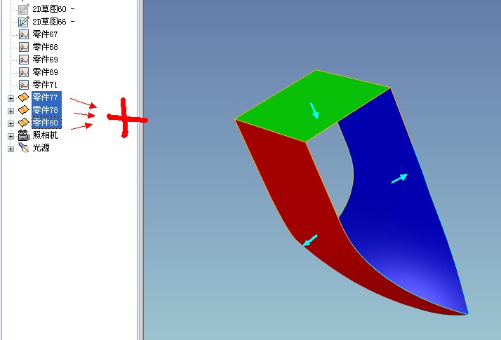

如图所示,两个涂红的侧面如果用导动面或者曲面补洞做,最后可以缝成实体;如果用放样面做,最后不能缝成实体的。请教为什么?

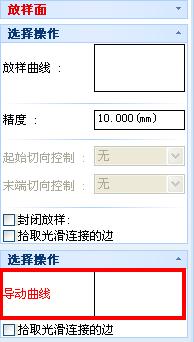

请在创建放样曲面的时候尝试添加相应的导动曲线。
___________________________________
那样做了的,面可以做成。但是最后实体缝合不成功。

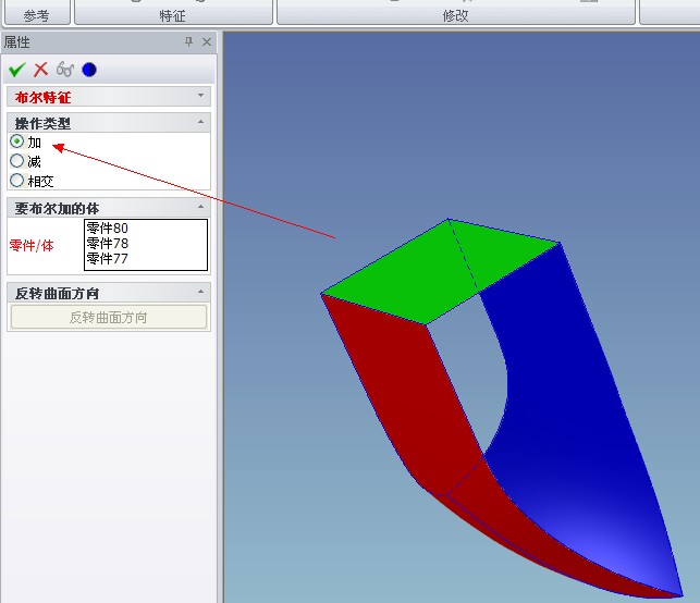

先把那三个曲面布尔运算加到一起,再做什么就没问题了,可以使用补洞、直纹、放样三种来做这个侧面。。。

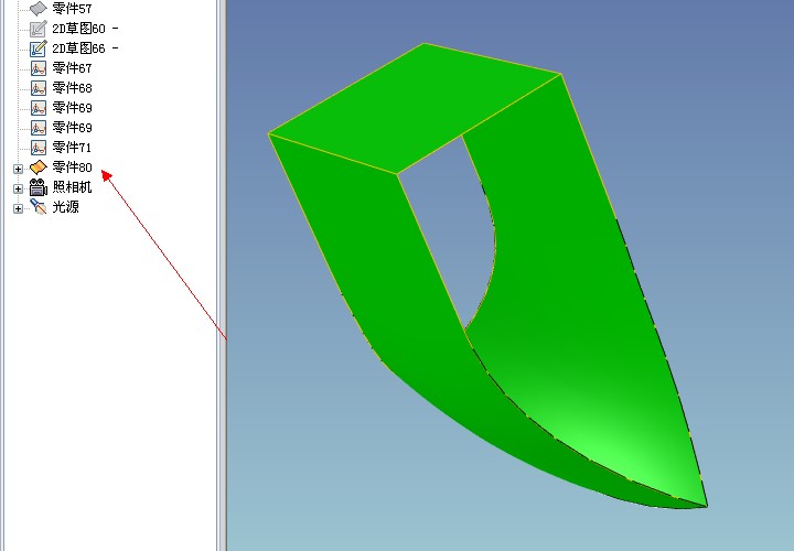

奇怪,刚才试了一下,先做放样面,最后5个面一起缝合居然合成实体了。
昨天一直不行的。
