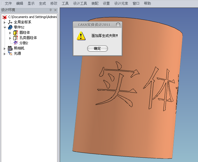

我在做曲面加厚的时候发现不能多个曲面同时加厚,可是在视频教程上却可以,想请教一下是怎么回事?

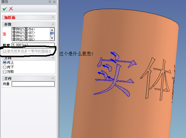

 楼主| 发表于 2011-9-9 09:35:00 | 显示全部楼层
把来自多个零件的面缝合是什么意思?为什么这个是灰的,不能用?

 楼主| 发表于 2011-9-10 09:25:00 | 显示全部楼层
是这样的
就是这样
这个是多个曲面同时加厚,可是执行不了。
这个是多个曲面同时加厚,可是执行不了。
结果是这样的。
结果是这样的。

发表于 2011-9-10 10:32:00 | 显示全部楼层
需要一个一个的做才行。。。
603
32734
发表于 2011-9-10 11:42:00 | 显示全部楼层
这个选项需要你先选取不同零件的面才可用,缝合就像你缝衣服一样,需要连接的边一致,缝合后将成为一个零件,如你的图是不能缝合的.

 楼主| 发表于 2011-9-10 12:05:00 | 显示全部楼层
回复 6# gcwzt 的帖子
如果我要加厚的面比较少,一个一个的做当然可以,但是如果多的话怎么办,岂不是太麻烦?

 楼主| 发表于 2011-9-10 12:06:00 | 显示全部楼层
回复 7# 西山居士 的帖子
明白,但是这个图做曲面加厚除了一个面一个面的做之外有没有其他的方法?
23
111
发表于 2011-9-10 12:10:00 | 显示全部楼层
把文字表面拉伸到曲面。提取曲面,移动,裁剪
