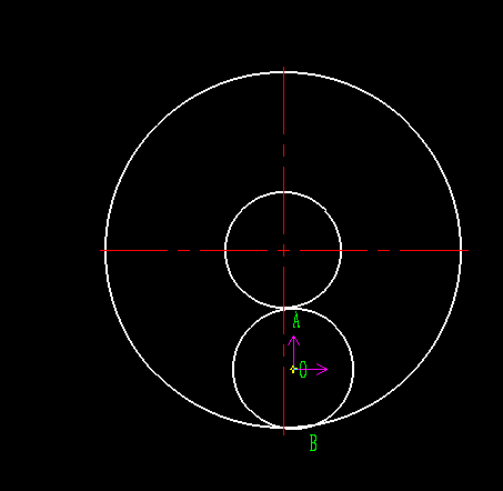

画一个已知圆O,再画两个与该圆相切的圆,分别与圆O外切于A、内切于B两点。使用捕捉切点方法(按空格键后选切点或使用快捷键“T”)外切即切点为A时能画出,但内切即切点为B时无法画出,使用2011r2、r3都一样。

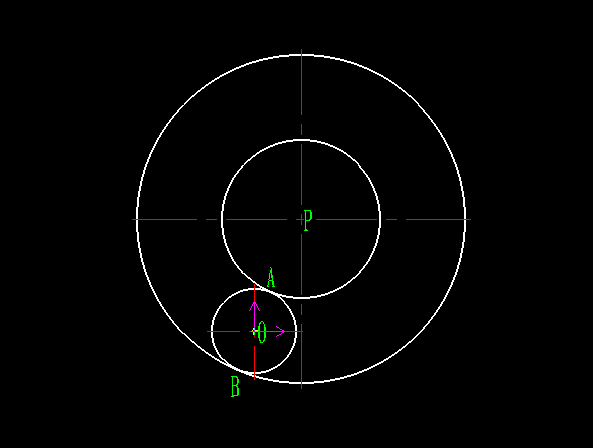

这个问题好像没有说清楚,我的意思是:已知一个圆O,在圆O外有一个任意已知点P,以点P为圆心作与圆O相切的圆(圆心_半径法),一个圆与圆O外切于A点、另一个圆与圆O内切于B点。这时用捕捉切点的方法(按快捷键“T”或按空格键再选切点)只能作出外切于A点的圆而无法作出内切于B点的圆。如图示:
png
png
2073
17664
发表于 2011-9-13 21:23:00 | 显示全部楼层
哈哈……。是这个要求呀,那就换换招,按P。
