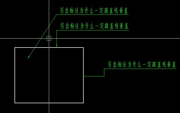

为什么引出标注总是跟引出线垂直,R2时候反映过,R2在不选正交时还能用,现在不管是不是正交,总是垂直,怎么退步了呢。

拾取的是直线就垂直,拾取的是点就不垂直。比如拾取中点、端点、最近点就不垂直。提供了更多的选择而已。

2007做引出说明的时候是不拾取对象的,可以靠近点到直线附近,如果准确标到直线上也得捕捉最近点;
2011因为能拾取对象了,所以不能近似点直线附近的空白点。要不就拾取到直线,要不就得指定最近点。
形位公差标注拾取到对象默认就是垂直的,引出说明默认要不垂直除非单独修改。
