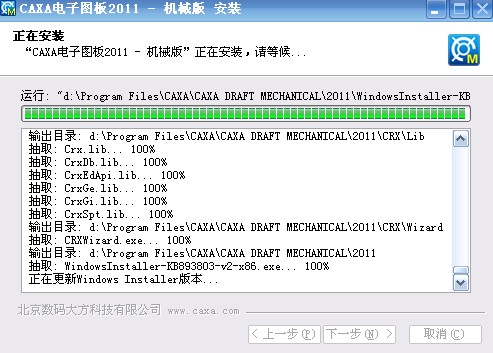

版主,这是为什么,安装到此,停下了

测试中也有个别这种情况发生,但是绝大多数没问题。目前怀疑是Windows相关服务开启之类的问题。
请安装常规的操作系统再试。

这个问题很简单是因为你使用了360杀毒和安全卫视吧?也有可能是其它软件,把杀软关了再重新安装一般可解决问题

我在办公室的多台电脑上试过,关了杀软重新安装就可以解决问题,呵

正在安装windows installer 需要等的时间可能长些。
如果10分钟都没反应重启电脑重新安装,应该可以

我用的XPSP3,安装有360安全卫士和360杀毒,安装没有发现问题。

我安装了多次,未发现问题。
是否你的系统限制了某项功能?

我也遇到了这种情况,还没试是不是杀毒软件的问题。

以前版本的caxa 360从来没报过毒 怎么这次的R3 360又是报毒又是报修改系统文件什么的呢?

360一向报毒,这个在发布前杀毒测试中多次验证了。
