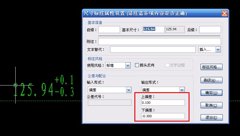

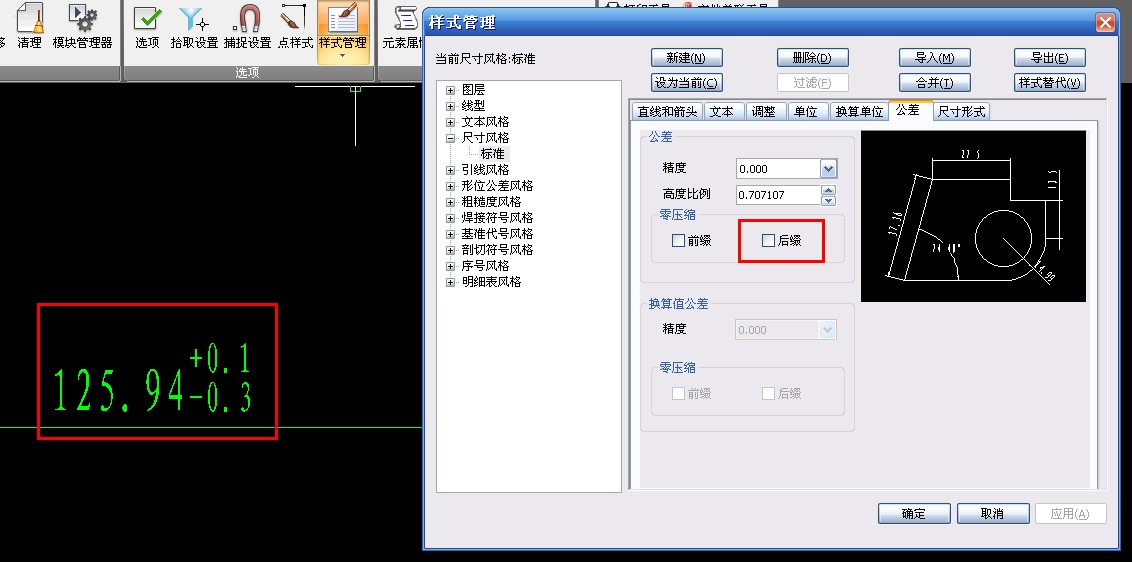

不勾选“零压缩后缀”,实际标注也显示压缩后的效果,如图所示:
但是,双击该尺寸进入“尺寸标注属性设置”对话框,上下偏差处却显示压缩前的数值,即便点了“确定”,也是压缩后的结果。如图所示:
不知道是我操作的错误,还是软件本身的问题。请大家试一下。

发表于 2011-9-14 08:10:00 | 显示全部楼层
公差后缀“〇”压缩的问题,R3已经解决了

发表于 2011-9-13 20:15:00 | 显示全部楼层
R3里这样是不会留0的~~~
如果是0.010和0.008 就能看出来了
