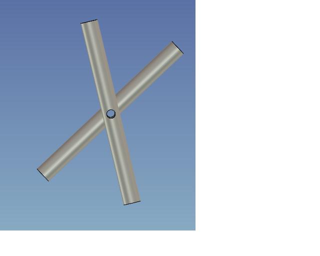

两个空间轴,投影相交,怎样作一孔,垂直2轴,并且过2轴的中心?

 楼主| 发表于 2011-9-14 00:51:00 | 显示全部楼层
试了几遍都没办法把 ics 附件发上来,不知道大家能不能明白我的意思。
希望各位大侠在百忙中抽空解答一下。

发表于 2011-9-14 07:36:00 | 显示全部楼层
没明白,贴图看看啦

发表于 2011-9-14 08:49:00 | 显示全部楼层
是这样吧

 楼主| 发表于 2011-9-14 12:34:00 | 显示全部楼层
怎么定位呢?

 楼主| 发表于 2011-9-14 12:39:00 | 显示全部楼层
4楼兄台能否把定位过程讲一下。谢谢。

发表于 2011-9-14 13:50:00 | 显示全部楼层
投影--中心线

发表于 2011-9-14 14:26:00 | 显示全部楼层
如果是四楼那样,可以在单个圆柱体母线中心作孔后再用三维球组装

 楼主| 发表于 2011-9-14 19:17:00 | 显示全部楼层
本人迟钝,还是没搞清楚。

 楼主| 发表于 2011-9-14 23:00:00 | 显示全部楼层
2个轴不与任何一个面平行,怎么确定他的投影面呢?
这个问题折磨了我2天了,大侠能否详细说明一下。
