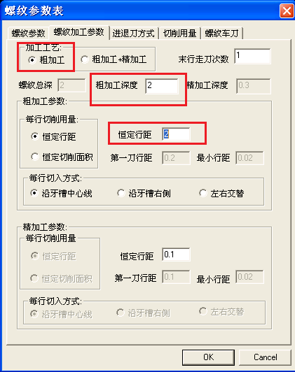

再补充一点:
使用 车螺纹功能时,设置成走一刀的情况,参考下图:
png
png
生成的代码如下:
O1234
(NC0016,10/09/11,10:23:52)
N10 G50 S10000
N12 G00 G97 S20 T0000
N14 M03
N16 M08
N18 G00 X373.694 Z-26.993
N20 G00 Z-15.286
N22 G00 X148.953
N24 G98 G01 X128.953 F5.000
N26 G01 X128.753
N28 G01 X124.753 F10.000
N30 G92 X122.952 Z-233.507 K3.000
N32 G01 X126.952
N34 G01 X127.152 F20.000
N36 G01 X147.152
N38 G00 X373.694
N40 G00 Z-26.993
N42 M09
N44 M30
其它的可以自行更改。
