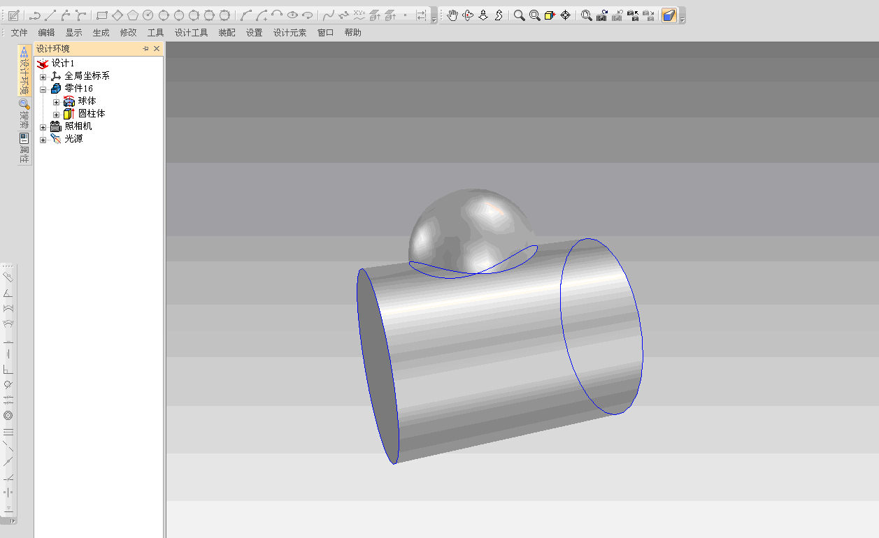

在练习 2011的时喉 突然发现  这两个物体不能相减 了 在这里我请教一下大家该怎么做呢 先谢谢了

操作有问题吧......

发表于 2011-9-19 18:50:00 | 显示全部楼层
得是两个零件才能布尔,你的一个零件的两个图素不能进行布尔运算

发表于 2011-9-20 07:40:00 | 显示全部楼层
楼上正解
设计树显示的两个特征是一个零件里面的
这样就不能进行布尔操作了
以后用右键拖元素出来
选择不生成一个零件就可以了

发表于 2011-9-20 09:23:00 | 显示全部楼层
操作失误,同一个零件是不能布尔运算的

发表于 2011-9-20 10:39:00 | 显示全部楼层
两个单图素零件布尔运算后,2011r3是看不出来两个零件的。。。(只有其中布尔交下面图标是个正方体,有所不同)

发表于 2011-9-20 23:30:00 | 显示全部楼层
同一个零件是不能布尔运算的

发表于 2011-9-21 07:23:00 | 显示全部楼层
同一个零件是不能布尔运算的,是操作失误

发表于 2011-9-21 20:11:00 | 显示全部楼层
把一个设为除料特征
