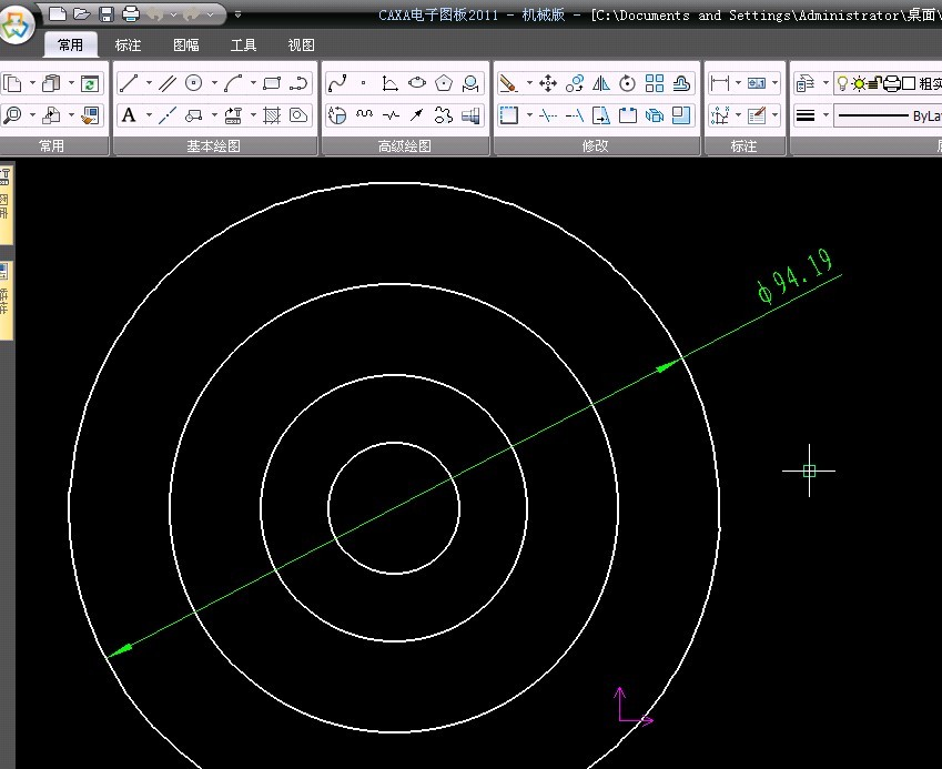

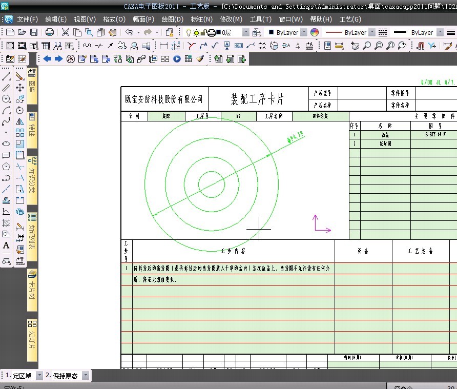

工艺2011r2加补丁版本,在插入图形选择定区域--》保持原态的时候,图形原有标注尺寸发生变化,在2007R4.1里面是保持不变的,这个问题挺严重,一不留神在插入图形的时候尺寸就出错,请教如何设置保持尺寸不变。现象见附图:1、在电子图版机械版本2011R2里面画一个圆标注尺寸94.19
2、插入工艺2011R2,选择定区域---》保持原态

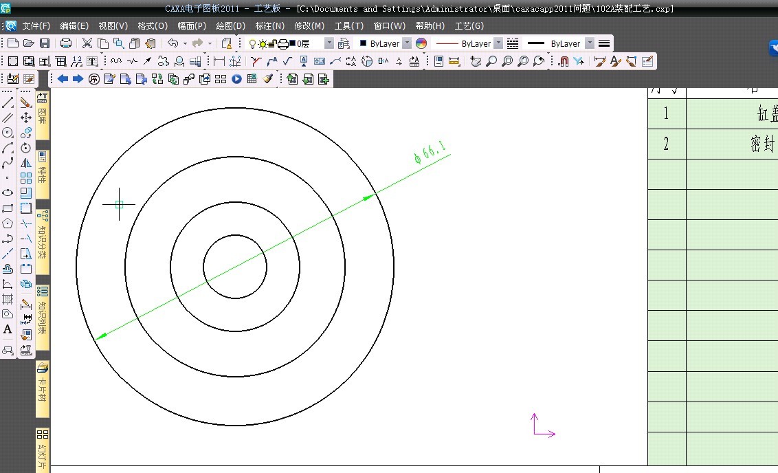

3、插入后,尺寸变为66.1

插入时立即菜单选〔粘贴为块〕即可
