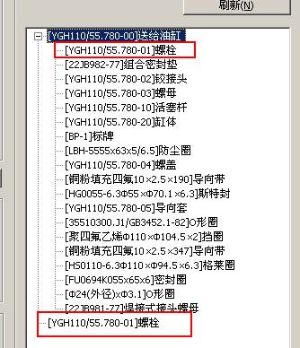

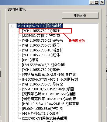

问题描述如下:

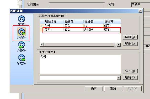

1:我不加匹配规则,图纸批量入库是正确的!
2:但是我一加匹配规则!如下图
批量入库后预览窗口就变成这样了,如下图
疑问:
为什么我在匹配规则里定义的外购件(有图纸),就会出现错误呢?

通过属性关键字对零部件进行是否相同的判断,只在同一种生成类型中进行。
比如上例,加了匹配规则以后,材料里有“外购件”的被认为是外购件,而图纸的材料并没有填写
“外购件”,所以被认为是自制件。尽管代号都相同,但一个是自制件,一个是外购件,生产类型不同,系统就会认为他们不同。
