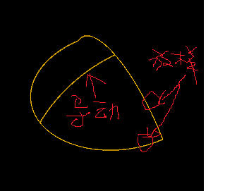

新手求教老师,这样的曲线怎么生成曲面?

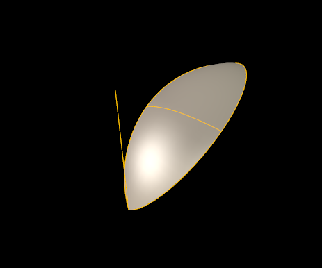

可以用“网格面”这个工具生成曲面

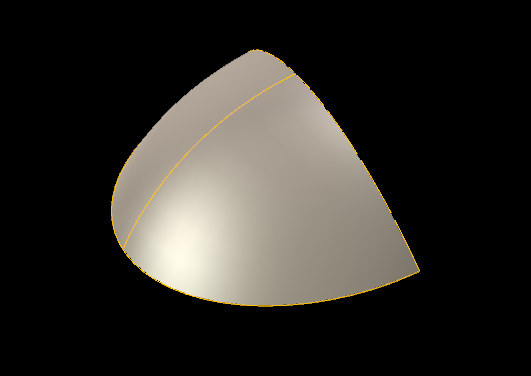

发表于 2011-9-21 20:14:00 | 显示全部楼层
拾取两条边线放样,中间的圆弧线导动

用网格面没有做成啊?

用放样做就可以,要用网格面需要补条线的.
