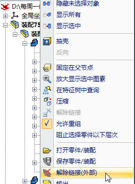

楼上的,我的装配图已做好了,当时插入时是链接,现在想把链接变成实体

在设计树上选择链接零件,单击右键,从弹出菜单中选择“解除链接”即可。

 楼主| 发表于 2011-9-23 20:28:00 | 显示全部楼层
谢谢冯老师!!!
