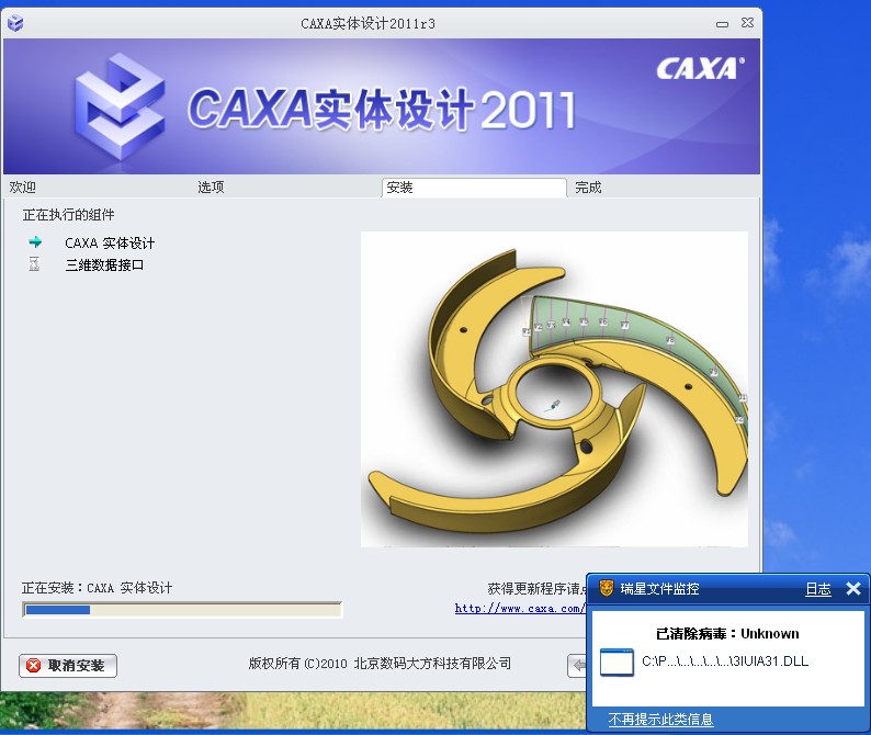

安装CAXA实体设计2011r3版时会被瑞星杀毒报毒(见附图一),处理方法如下;
安装CAXA实体设计2011r3版程序前首先关闭杀毒程序监控。安装完成后先不要打开杀毒程序监控。在瑞星杀毒程序点击“详细设置——电脑防护——文件监控——不监控目录——设置——添加”找到CAXA实体设计2011r3版安装目录下的bin文件夹,添加到不监控文件里,点击确定。然后再打开杀毒程序的监控就行了。此时,打开你的CAXA实体设计2011r3版程序就不会报毒了。(见附图二)

昨天第一次安装R3时瑞星提示有病毒并清除那个文件,R3安装完后不能不能启动。我直接关闭瑞星杀毒软件又一次安装R3!

赵工,精神值得佩服,半夜了还在教童鞋。。谢谢了哈。。。。也提醒大家一下,安装的时候  关掉杀毒软件

我用卡巴斯基,安装的时候杀软闪的厉害。但是没报毒。

除了微软的MSE,其它的杀毒软件均有此问题。处理方法和楼主的方法类似。
