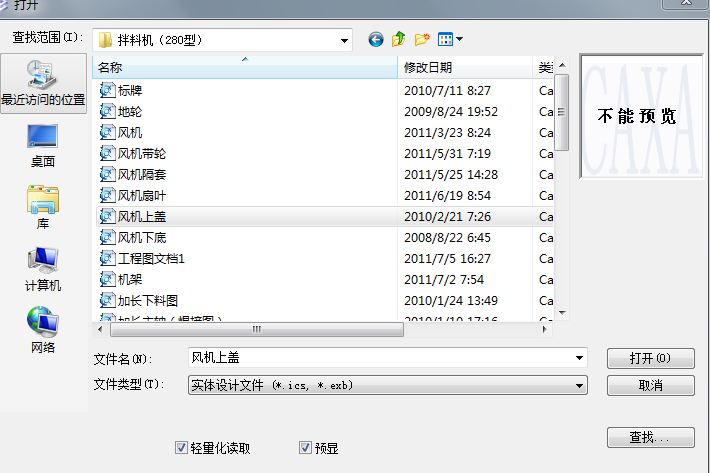

如题:
在实体设计2011r3的工程图中只要不能预览的图纸都不能打开,求高人指点

 楼主| 发表于 2011-9-25 13:42:00 | 显示全部楼层
2011r2版就能打开R3就不行了

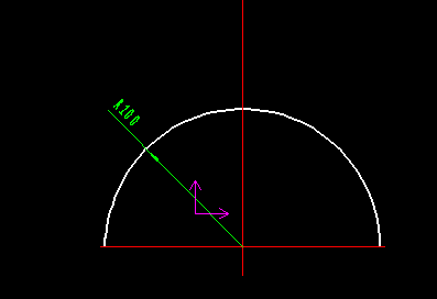

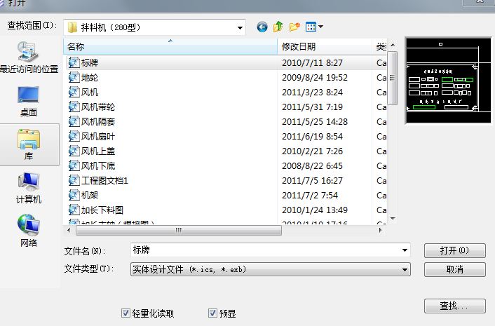

发表于 2011-9-25 13:52:00 | 显示全部楼层
刚才试了一下,R3有预览,也可以打开,但打开时会有一个错误提示,打开的图不完整,只有一个半圆形。

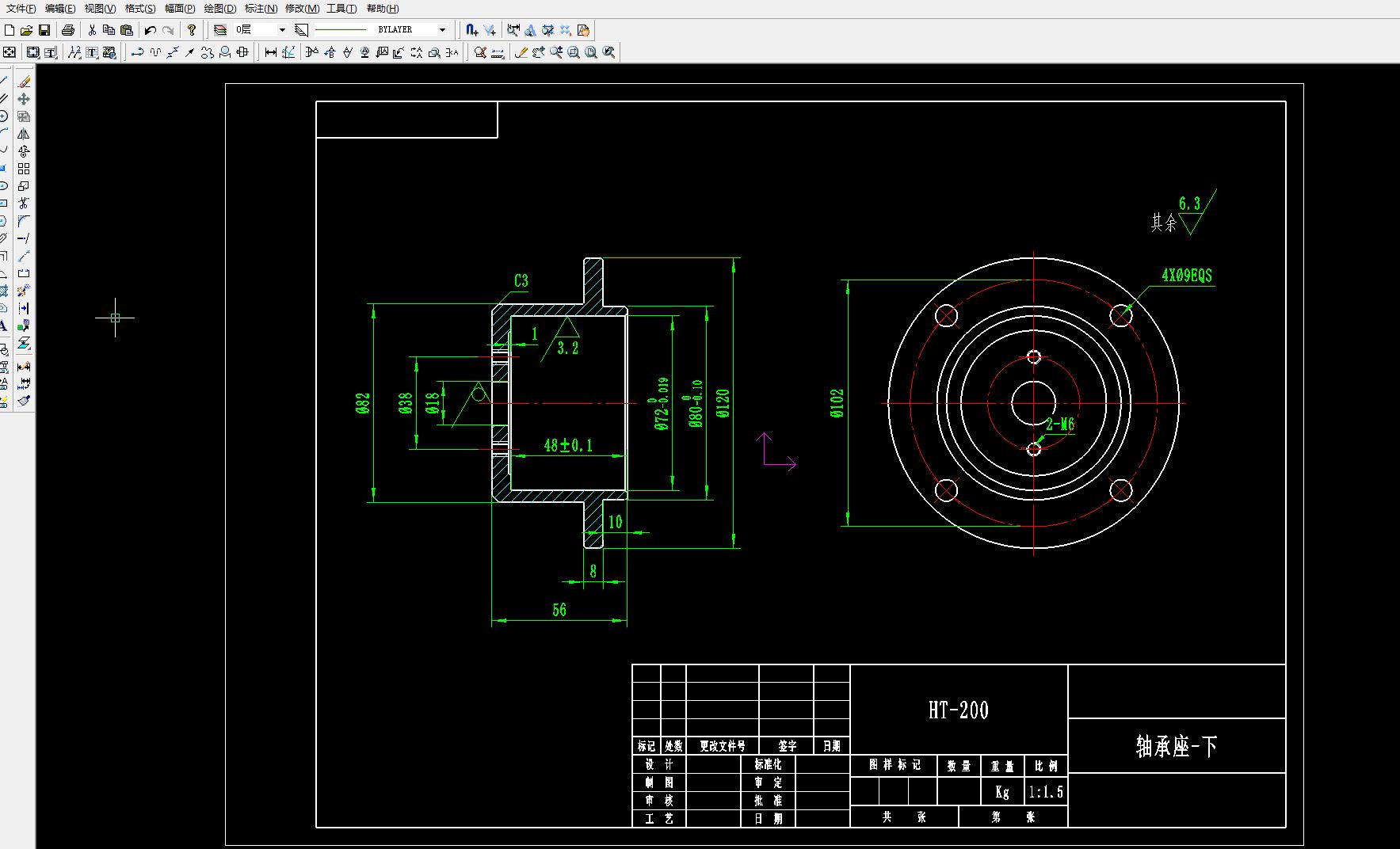

 楼主| 发表于 2011-9-25 14:34:00 | 显示全部楼层
看看这张图纸07版能打开,2011r3就不能打开

“风机上盖.exb”采用EB2007r3.2就提示“有非预期对象”,Eb2011r3和实体设计2011r3提示“读文件错误”,但能继续打开。
“轴承合-下.exb”Eb2011r3和实体设计2011r3能正常打开
