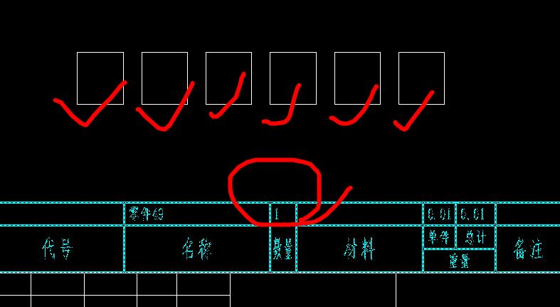

1.生成工程图后,导入装配体明细,明细中零件数量全部为“1”,也就是说没有对相同零件的数量汇总,R3测试中10555及以前版本没有此问题,这是一个回退!
------重现方法,实体环境中将一个零件链接复制N个,并生成装配体保存,到工程图环境导入视图及明细表,明细表内此零件数量应该为N!
问题已解决,个人操作所致,图板的明细的合并规则没设置正确!

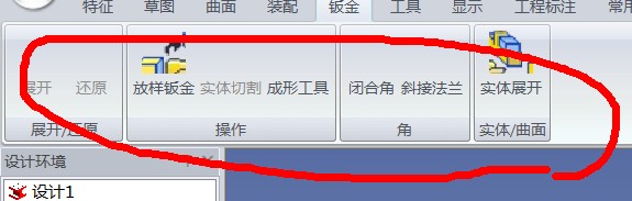

建议:
1.对于钣金件的展开配置能不能跟对应的Default相关联起来,当钣金实体被修改后,他的展开配置也能重新生成,现在软件这种相互独立的模式下,好像不是太理想。

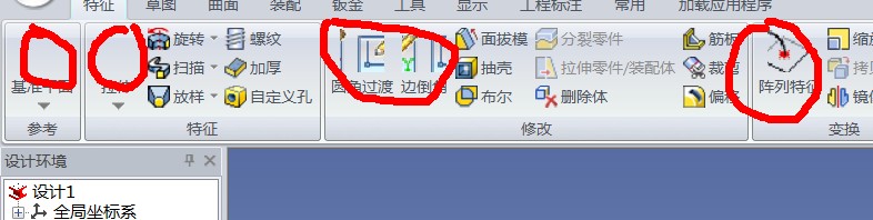

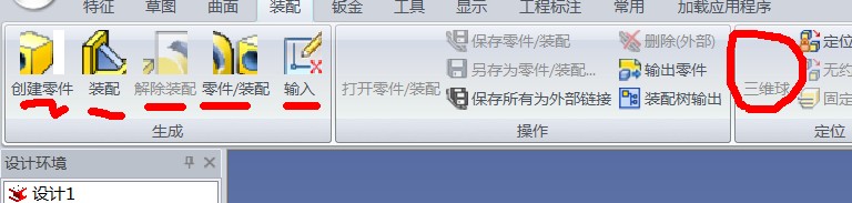

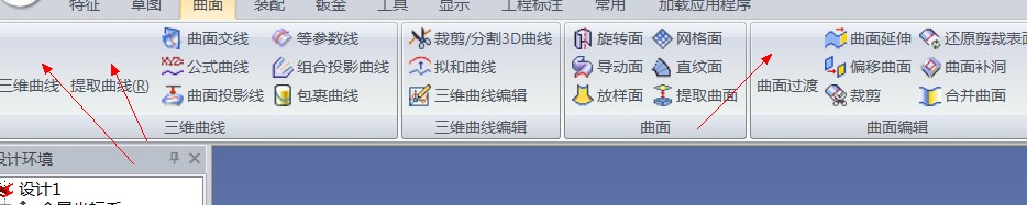

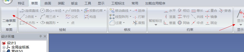

打开图板再切换回来,图标变了许多。。。
47
415
22082
发表于 2011-9-25 22:01:00 | 显示全部楼层
回复 5# gcwzt 的帖子
图标乱这个问题是由于使用大字体造成的,更改字体为正常尺寸可以解决
476
14670
发表于 2011-9-26 09:08:00 | 显示全部楼层
哦谢谢,知道了。。。。

回复 1# wongboy 的帖子
请确认一下您的使用的版本,正式发布版是10589。您所描述的问题,内部再次测试以及开发人员测试,都未重现。欢迎您继续反馈,如问题仍重现,请继续跟帖。谢谢。

这是明细中数量不汇总的录像,的确跟你说的一样,我这边在别的电脑上装了R3没有重现这个问题,但我这边的确出现了,而且稳定重现,请ricky看看,我再找找问题所在
