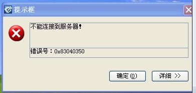

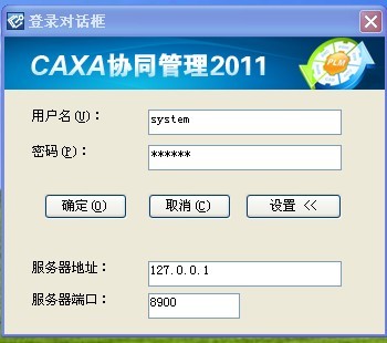

发表于 2011-9-28 08:33:00 | 显示全部楼层 |阅读模式
启动配置
启动配置
启动提示
启动提示
不知道哪里设置的不对,还是其他地方还需要设置?请详细指点。

发表于 2011-9-28 08:50:00 | 显示全部楼层
请看一下服务有没有打开

发表于 2011-9-28 12:42:00 | 显示全部楼层
回复 3# lantian0568 的帖子
在服务器端,查看机器的服务管理, 先确认 图文档服务是否已经启动。
其他可以参考,常见问题:
http://top.caxa.com/showtopic-3720.aspx

发表于 2011-9-28 13:34:00 | 显示全部楼层
服务器地址没设好吧

发表于 2011-9-28 14:01:00 | 显示全部楼层
服务器地址  和服务器端的两IP地址对不上吧

发表于 2011-10-13 15:34:00 | 显示全部楼层
你这是服务器上运行还是客户端上运行啊?127.0.0.1是本机地址,如果不是服务器上运行的话肯定是不对的。要改成服务器的IP地址才行。
