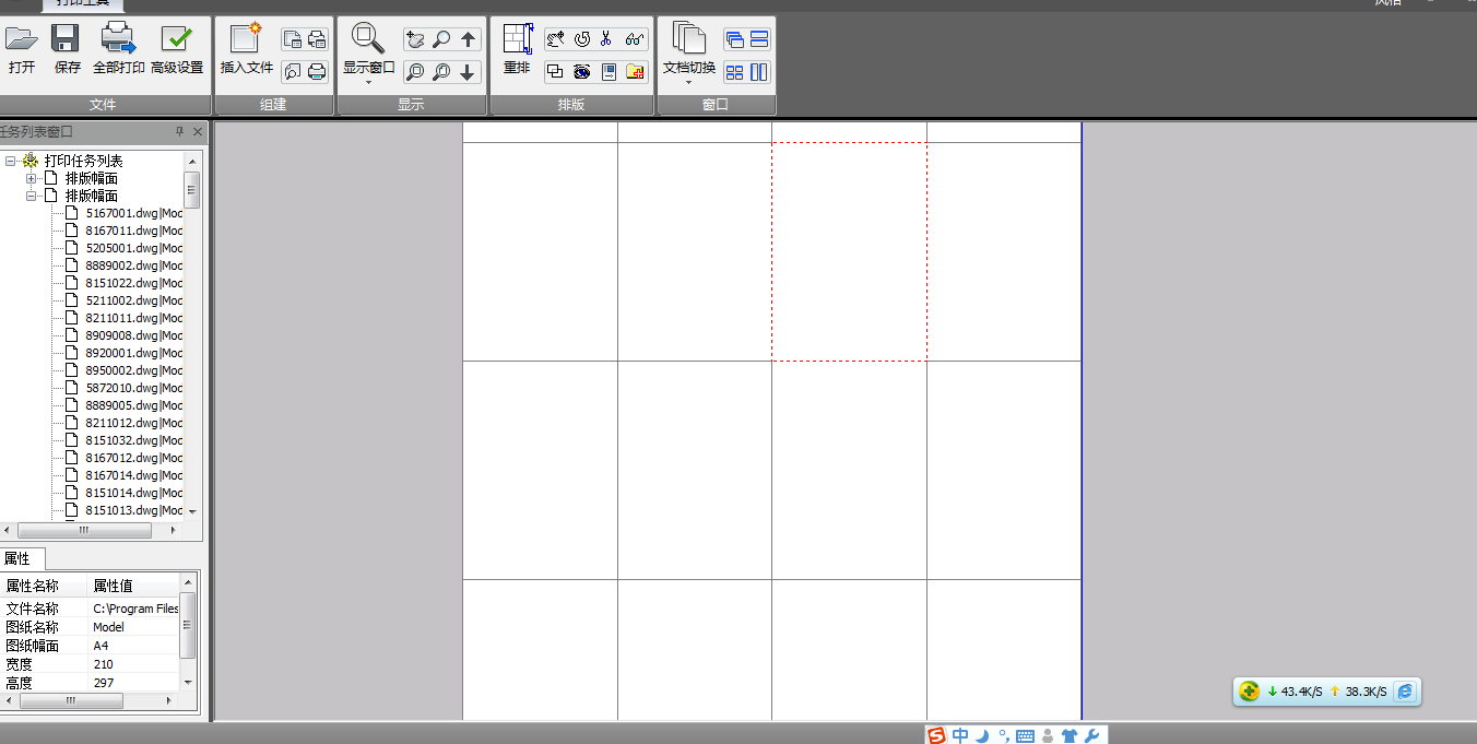

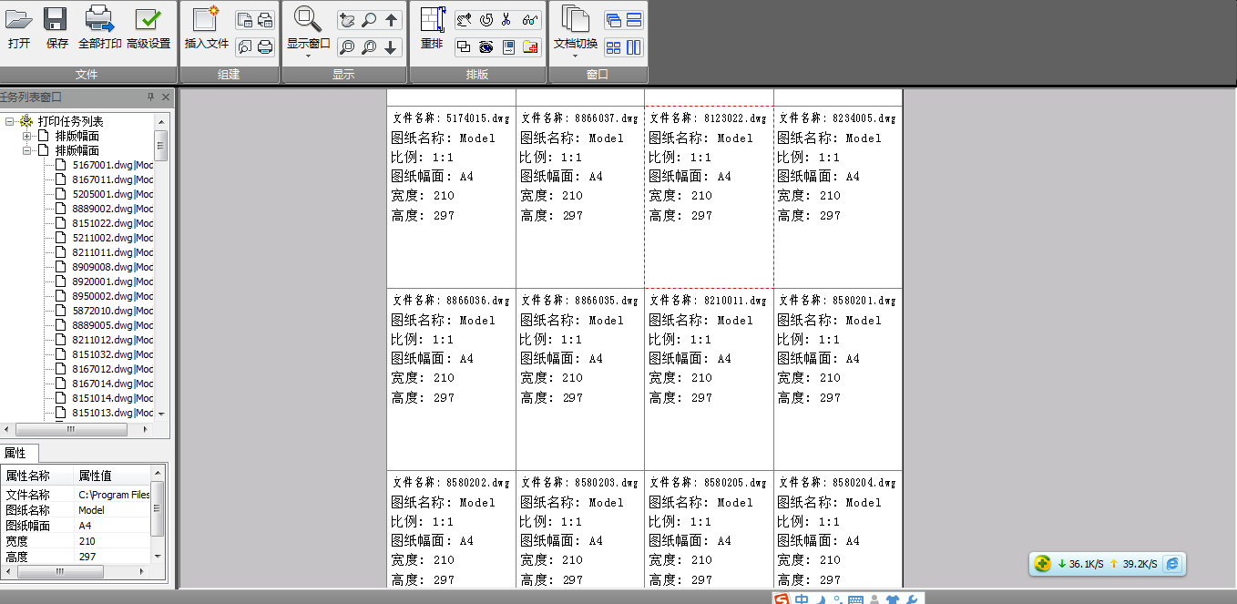

图文档打印中心拼图打印可以浏览到图幅信息,真实预览看不到图形信息,请问是什么问题呢 ,谢谢!

可能是DWG图素全部处于打印幅面之外,可以这样尝试一下:
点击排版打印工具“高级设置”
在”打印环境配置“对话框中,选择DWG图纸图幅识别方式“使用图纸边界”试一试。
