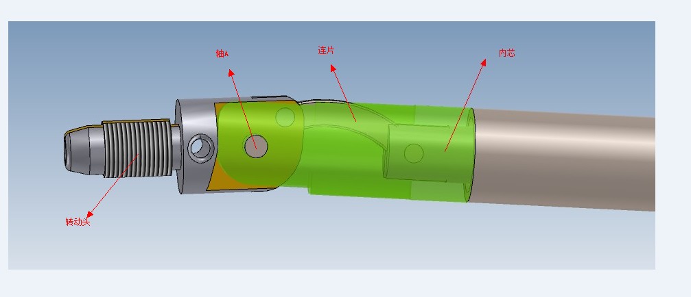

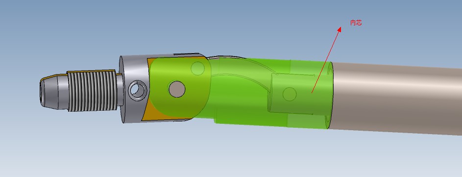

希望通过内芯的推动达到转动头饶轴A转动90度的目的。

回复 10# binbin200639 的帖子
您好!那个地方有干涉?请讲明,或者红色显示。这是我们的设计的一部分,有干涉客户是不愿意的。

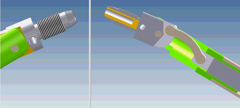

发表于 2011-10-1 20:13:00 | 显示全部楼层
转动头 和 外管头 有干涉
四杆机构  之  曲柄滑块
没考虑 干涉的情况下 剖切
没考虑 干涉的情况下  剖切
