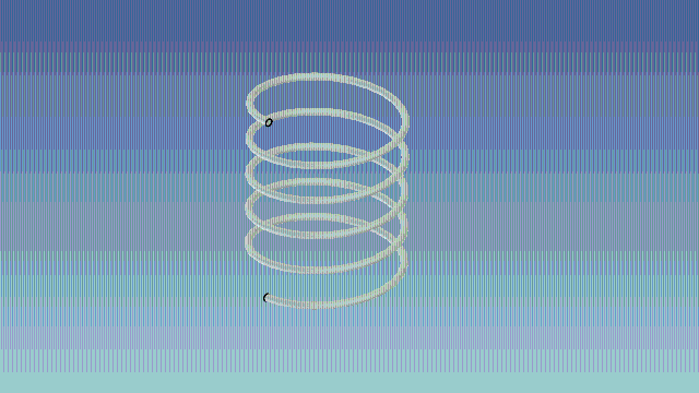

独创新弹簧伸缩动画视频教程

确实不错,这个厉害,不过CAXA不是专门动画软件,感觉与真实的东西还是有差距的,但做这样太难能可贵了。

回应一下楼主,思路确实高妙。
很多朋友不明就里,楼主通过视频操作告诉了我们如何操作。关键有三,第一是对圆柱体进行投影约束;第二是对扫描导动线用圆柱体的投影长边进行了等长约束;第三是动画加到圆柱体上而不是弹簧上。两个约束导致被隐藏的圆柱体做收缩动画时,弹簧受到约束的影响而不断进行长短伸缩的变化。这种奇思妙想不能不让人赞。
制作一个表示敬意。

楼主这个其实相当于是在参考上加了一个弹簧,假如我想直接从元素库里调出一个弹簧,可能就不是一回事儿
