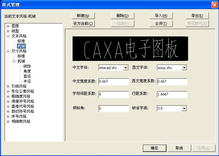

总是觉得CAXA2009R5默认模板字体偏小,宽高比较小,字体瘦瘦的挤挤的,打印后看不清。(包括明细表)
在 格式 文字样式 中倒是能调整,可针对的是单个图纸。
制作新模板,发现有时无效。

楼主可以通过设置“文字宽度系数”解决你的问题

在模版中设置
