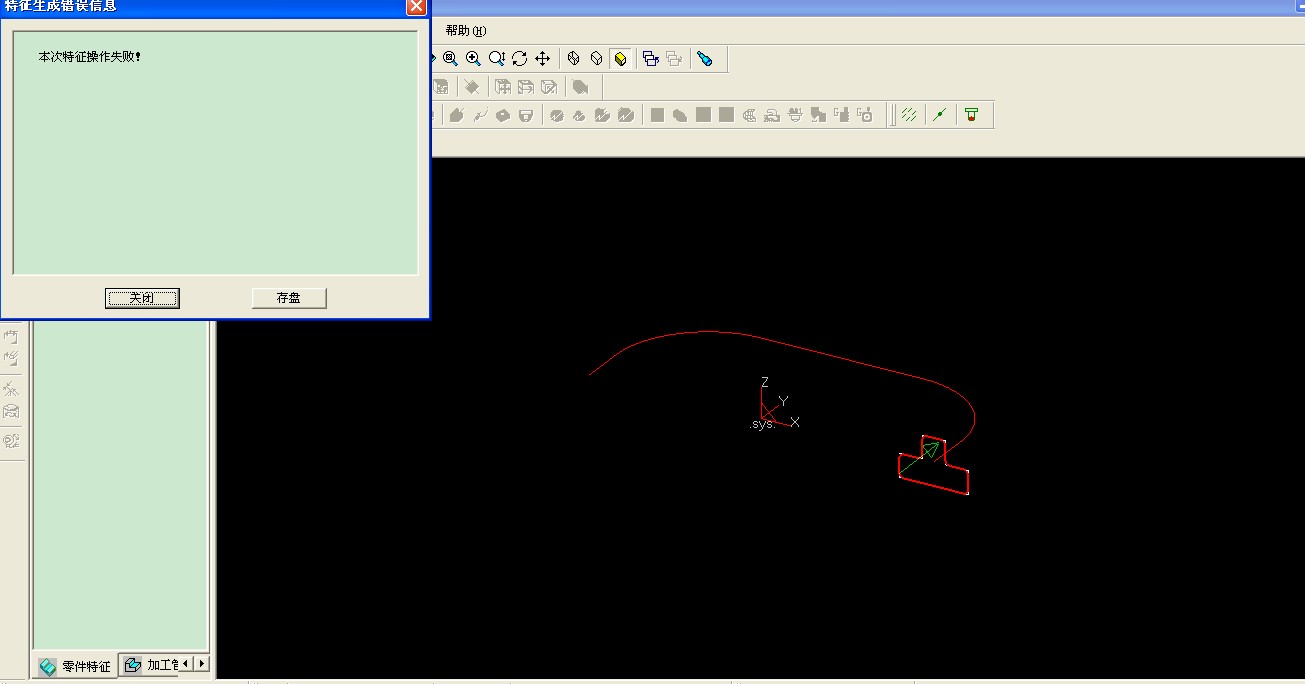

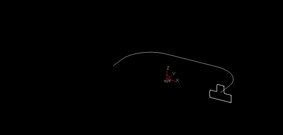

我的caxa导动增料 显示本次特征操作失败,没有任何原因,求高手解答

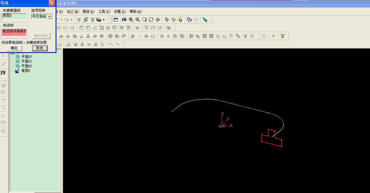

试试用固接,不用平行。

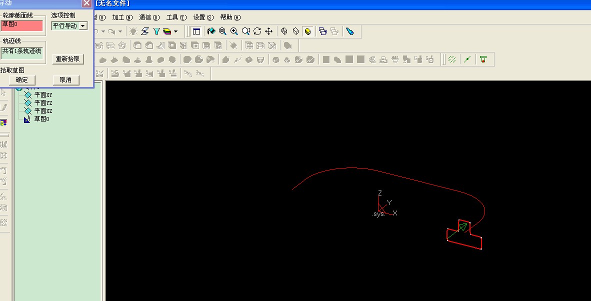

这种导动在制造工程师内,应该是以固接导动的形式做导动增料,因为当你这个面移动到圆弧部分与直线b交汇处时,就不是平行,而是需要与导动轨迹形成固定夹角,而我们知道,在导动增料的范畴内,固接导动是截面永远与轨迹形成一定的夹角,而平行导动是截面永远与原有截面为平行,所以你这个无论在实体设计还是制造工程师内,都应该选择固接导动,另外,你在做导动增料之前,需要先看下你的截面是否是完全封闭的,以及你的轨迹是否是光滑连接的曲线,这些都是导动增料所应有的先提条件

另外需要注意的是,无论制造工程师还是实体设计,你的轨迹和截面都应该是在分别两个草图文件中,而不是一个草图文件,这个也请您注意

你好,轨迹线不是应该是非草图吗?

实体设计里轨迹线可以是草图也可是三维曲线,制造工程师里不太清楚
