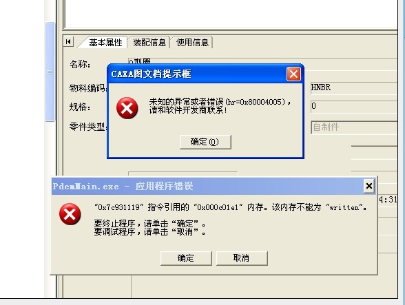

DWG图纸批量入库后,在图文档点击打印出现报错信息)如下图)或者是点击打印后无反应。

需要明确一下,图文档的版本,打印控件的版本。

要安装2008R3.2 版本(控件应该是11.6及以上),才能在print.ini文件中添加type=new后,调用CAXA打印工具。

图文档版本是2008R3.1,打印控件的版本是11.3。在print.ini文件中添加type=new后,无法调用CAXA打印工具。
客户安装的是AUTOCAD2007,在图文档里选中某张图纸后点击打印,选择使用默认方式打开文件,无法正常调用AUTOCAD程序进行打印,出现如上的信息
