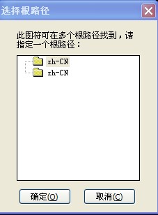

1、把2011R2时修改的图库(经过很多修改,然后备份的)拷贝进2011R3的安装目录里LIB\ZH-CN覆盖后,双击一个图库标准件编辑重选时出现两个路径ZH-CN,需要选择。(估计一个是安装目录里的ZH-CN,另一个是CAXA运行时在C盘的临时目录里的,选哪个都能操作。如果是全新的2011R3,则没此问题)举例操作:提取图符——选择内六角圆柱头螺钉——选择一个螺钉放到图上——双击此螺钉——出现如图所示。
2、2011R3自定义图符时,只能放在我的图符里??而我的图符则在C:\Documents and Settings\Administrator\Local Settings\Application Data\CAXA(系统XP,CAXA安装在D盘)。我晕,这有什么说法吗??目前只能把定义好的图符先放在我的图符里,然后拷贝进安装目录LIB\ZH-CN里面,自己想放的地方。而直接用图符管理操作是不行的。比R2麻烦太多,操作备份图符都太麻烦了

 楼主| 发表于 2011-10-10 09:27:00 | 显示全部楼层
回复 2# zhangfan 的帖子
第一个问题怎么解释?
第二个问题可以接受这个解释。如果单纯从“图符管理”里面操作来看,自定义图符是不能放置在CAXA自带的图符中的(除非象上面提到的用其他办法)。而实际工作中,一般会把经常用到的图符放到某个固定类别中,我们是放到常用图符里面,这样制图时是很方便的,切换图符类别的机会大大减小。如果经常需要在我的图符和ZH-CN两个大类中切换,是不是会麻烦很多?“图符管理”的目的就是实现个性定制,R3难道推翻了以前所有版本保留的这一优势?可以这么说,个性定制是现在软件的发展趋势,R3不应该把这个取消。

 楼主| 发表于 2011-10-10 13:13:00 | 显示全部楼层
回复 8# zhangfan 的帖子
并非自定义图库,可能我没说清楚,按顶楼那么操作,出现提示框后,无论选哪个ZH-CN,都是可以更改标件的(比如可以拿内六角圆柱头螺钉做实验,如果是自定义图库,里面没有内六角螺钉图库,结果不能一样把)。

发表于 2011-10-10 09:02:00 | 显示全部楼层
r3采用了新的安装卸载机制,因为为保证卸载时数据不会丢失将部分自定义文件放置在了C盘。
另外就是这样做可以让电子图板重装后直接拥有原来的自定义数据,避免了数据迁移的麻烦。

发表于 2011-10-10 11:32:00 | 显示全部楼层
回复 4# kwind 的帖子
第一个问题如您所述,一个是安装目录下的默认图库,一个是自定义图库。
