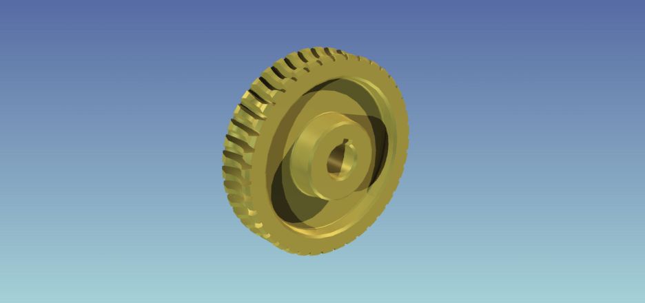

我用实体设计2011r3制作的蜗轮,是用新方法制作的,希望大家欣赏和学习,有什么问题大家讨论。

蜗轮的制作方法
我用新方法制作的蜗轮,这是影像资料。

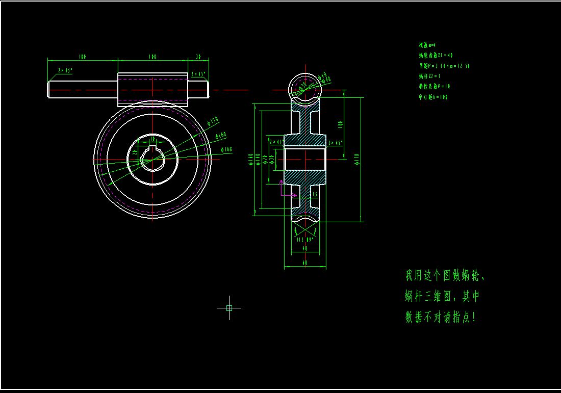

蜗轮图
涡轮蜗杆.exb
94 KB, 下载次数: 2369
exb
71
529
12967
 楼主| 发表于 2011-10-10 21:56:00 | 显示全部楼层
在这里我给大家说明白,蜗轮的齿面应该是渐开线的,我用了弧度代替了,这是不对的,这个教程只是说明了用中心距的圆扫描出齿间的形状来减除蜗轮毛坯,形成蜗轮形状。
