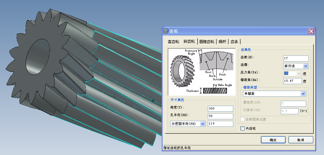

发表于 2010-9-12 10:24:00 | 显示全部楼层 |阅读模式
Z=17   法面模数 mn=7    分度圆螺旋角=15°28′14″   螺旋方向:右    法面压力角=20°  法面齿顶高系数=1        法面顶隙系数=0.25     法面变位系数=0     齿形:渐开线
380
68
68
发表于 2010-9-13 16:15:00 | 显示全部楼层
设计元素库内有齿轮,可以在里面进行参数的设置,然后运用CAXA实体设计特有的拖放式操作拖拽出来,即可

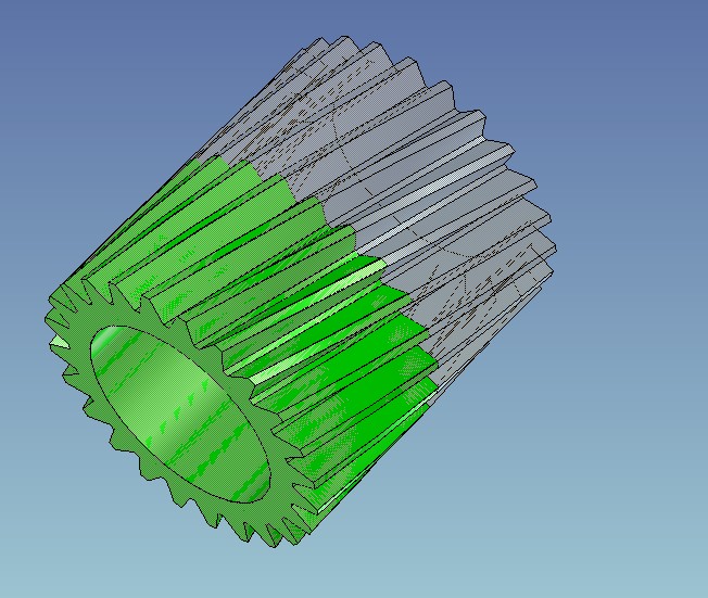

发表于 2010-9-14 09:27:00 | 显示全部楼层
<P>有个疑问:产生斜齿轮时,别的参数都不变,只是改变齿轮都厚度,产生齿轮的齿斜度不一样,这是什么原因呢?</P>
<P>&nbsp;</P>
<P>
png
png
</P>
<P>&nbsp;</P>
<P>&nbsp;</P>

 楼主| 发表于 2010-9-14 21:59:00 | 显示全部楼层
caxa实体的齿轮造型还不是很完善的,楼上各位说的都不能造出完全参数化的齿轮
但是目前没有找到更好的办法
