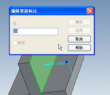

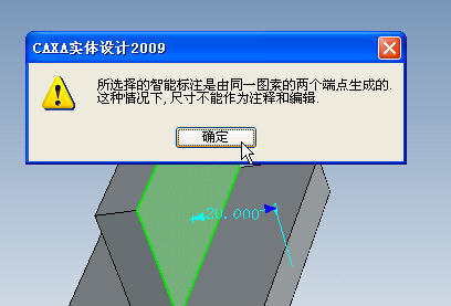

我最近买了一本《CAXA2009实体设计行业应用实践》,按照视频操作,出现了无法编辑修改智能标注的尺寸,问题祥见如下截图,请大侠们指导一下,是哪里操作失误,谢谢!

虽然用拖动捕捉方法也能达到平面对齐的目的,但我想知道自已操作上是哪里出现了错误,而达不到标注尺寸后修改值为0,对齐平面

你标注在一个零件上,需要在智能图素状态编辑
