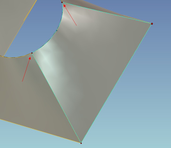

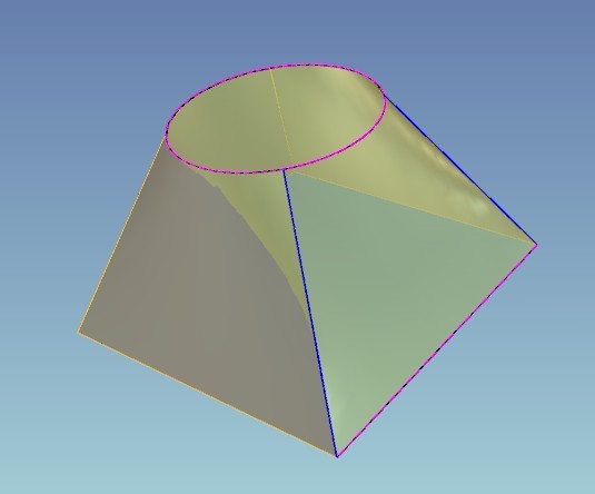

如图所示,黄色的面无法做成。

发表于 2011-10-12 21:08:00 | 显示全部楼层
圆线需要在图示位置打断才能补面。其它面如果相同可以只作一个再使用三维球复制过来也行。。。

发表于 2011-10-12 17:25:00 | 显示全部楼层
首先这个东东不应该用补洞,应该用放样来做,成功率更高。不能不眠的原因是圆形的曲线没有打断的缘故。补面的曲线必须是单根,且四根线必须封闭。

发表于 2011-10-12 17:49:00 | 显示全部楼层
你的线根本就不封闭啊

发表于 2011-10-12 17:51:00 | 显示全部楼层
再说,如果你下面的方形曲线有圆角的话,用网格面一次成功

 楼主| 发表于 2011-10-12 17:43:00 | 显示全部楼层
线在理论上是做封闭的,但是始终显示没封闭。
如果真正没封闭的话,面是不能做成的。现在的问题是,黄色那个面做出来,不是需要的面。
还有放样也做不成功。

发表于 2011-10-13 07:54:00 | 显示全部楼层
这个天圆地方做得不对
