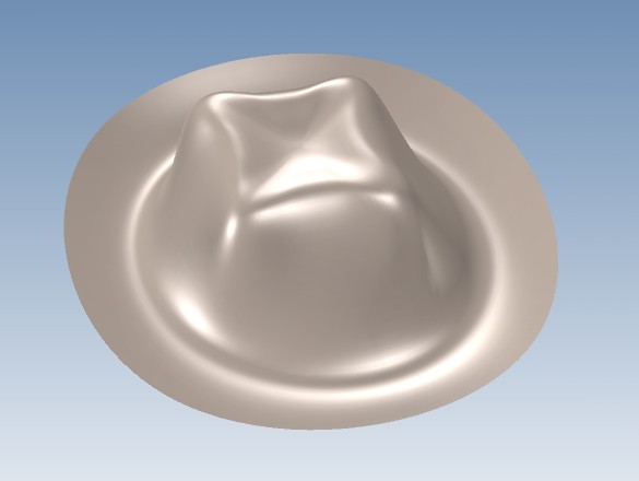

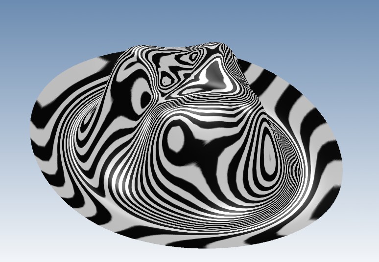

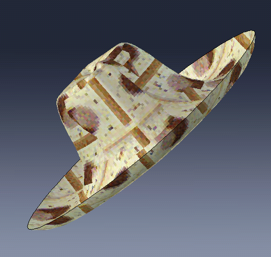

这里是我的牛仔帽的制作方法
牛仔帽的曲面建模方法
牛仔帽建模说破了是一个非常简单的曲面建模,难点就是就是建模思路,线架的搭建,采用那种命令来完成建模。就牛仔帽而言,可以采用的命令包括放样、网格面、曲面补洞都可以完成,但要保证曲面顺滑,整体完美,最好的命令就是“放样面“命令。用放样命令可以达到一顶帽子一张面,其效果就可想而知。如果用网格面命令,线架搭建稍有不慎,就会使帽子形成破面变形。用补洞命令同样可以完成,但面与面的交接总有缝隙,看起来不是那么顺眼。所以我最终的选择“曲面放样”来完成牛仔帽的曲面建模。
由于外接话筒不行,声音不太清晰,而且偏小,大家凑合一下。
