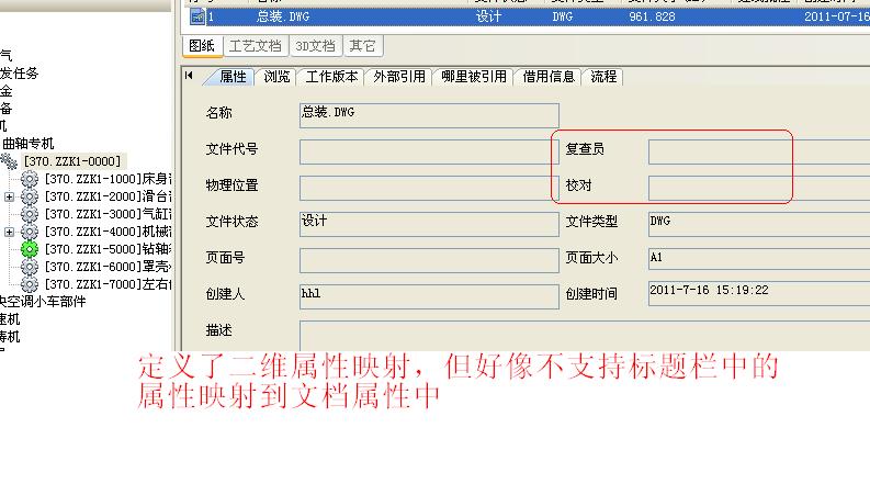

如何把图纸标题栏中的属性映射到图文档的文档属性中?

好像支持映射到零部件 不支持映射到文档属性。

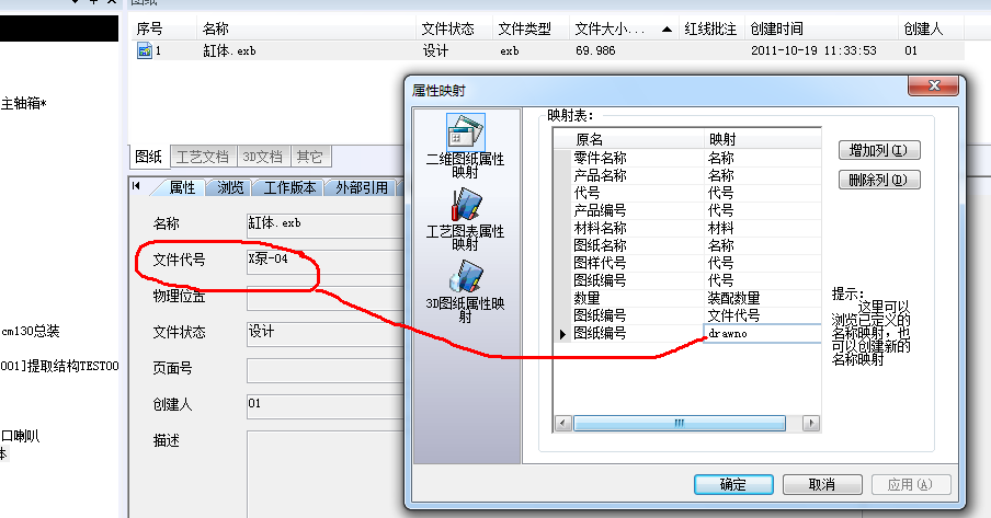

提取出来的零件属性,是可以填写到图纸属性中的。
比如,下图中 零件的代号,写入图纸的 “文件代号”。
png
png
关键问题是,如何知道,属性映射里要写什么?
1.打开文档定义 文件:
C:\Users\Public\CAXA\CAXA EAP\1.0\template\meta\class\Document.XML
查看到 “文件代号”映射时用的名字是 “drawno”
(零件因为是常用的,所以改成和界面显示的内容一样,但图纸没有
png
png
2. 属性映射里,映射项目手工输入drawno
