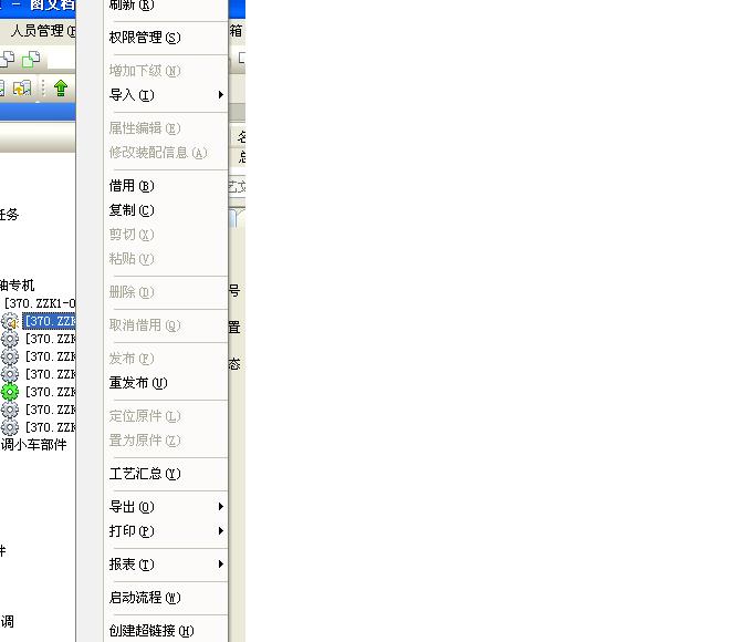

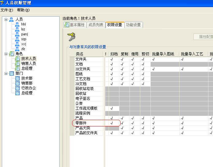

发表于 2011-10-14 15:12:00 | 显示全部楼层 |阅读模式
某个零部件需要冻结归档操作,菜单中却找不到该功能,权限中是有的。

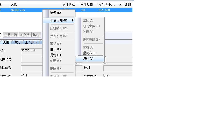

 楼主| 发表于 2011-10-15 09:43:00 | 显示全部楼层
零部件也需要归档, 图纸只是其中的一小部分

发表于 2011-10-14 22:20:00 | 显示全部楼层
零部件的图纸是有归档的

发表于 2011-10-17 13:57:00 | 显示全部楼层
有两个要明确一下的地方:
1. “归档”在系统里 实际上是作废保留 ,即归档后,零件或图纸只能查看,不能再使用。
2. 对产品来说有归档操作(对发布的产品),对单个的零件,确实没有此功能(因为一般不存在这样的情况,即仅将某个零件作废。)
