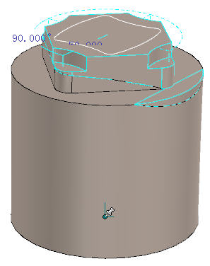

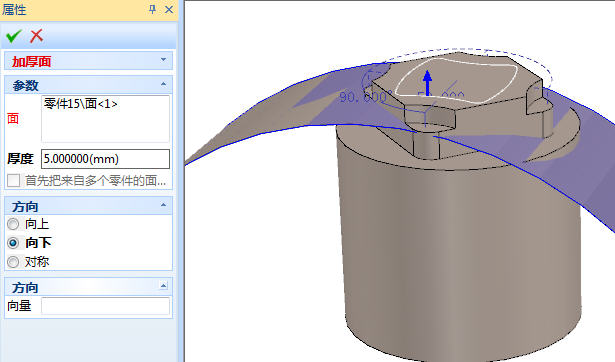

有客户给了我这样一个文件,希望能将上方的草图减料到曲面。拉伸减料的曲面必须和被减料实体是一个零件。

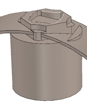

第一次采用的是曲面加厚,然后布尔运算,然后减料。
1. 曲面加厚
2.删除原曲面。

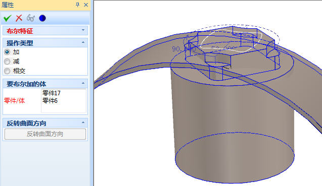

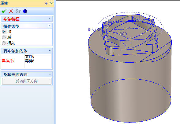

3.加厚实体与柱形实体布尔加。
4.选择“特征”面板中的“拉伸”按钮。

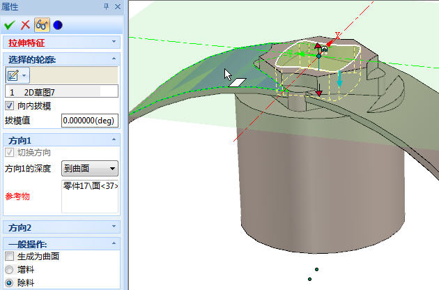

作如下选择。其中注意“方向1的深度”要打开下拉三角,选择“到曲面”,然后选择曲面。

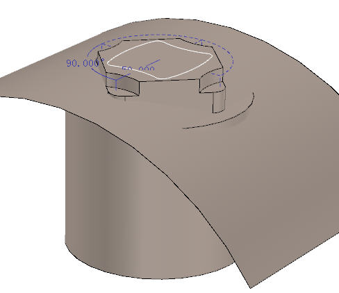

5.得到如图所示结果。但此时曲面如果仅仅是作为参考的,不容易从零件中去除。

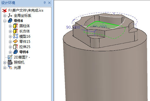

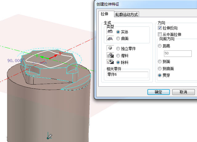

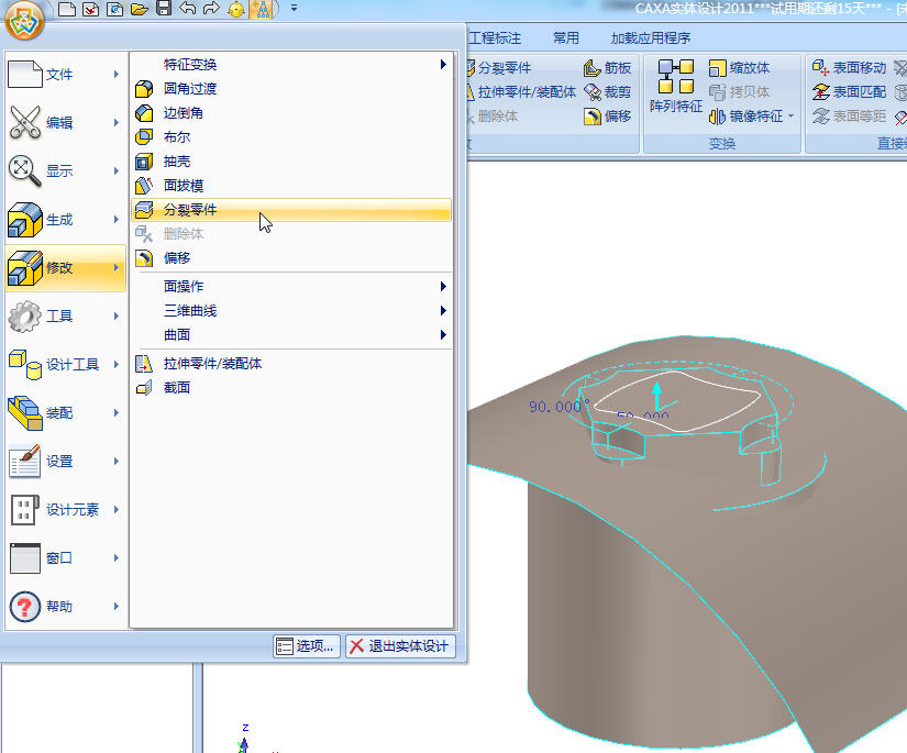

下面是使用零件分裂、打孔再布尔加的过程。
1.按住Shift键,选择实体零件和曲面。
2.从菜单“修改”中选择“分裂零件”。
3.零件分裂成两部分。
4.用草图进行拉伸除料,拉伸距离选择“贯穿”。
5.然后再将两部分布尔加到一起。

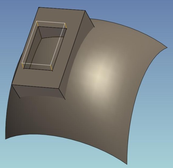

也可以这样做。
将草图投影到曲面上,然后用线连接草图与投影曲线,接着做面并封闭。最后用布尔减,如下图所示。
当然如果有拉伸到曲面这个命令更好,一步到位。

如果它们是在一个零件中,使用“拉伸到曲面”,然后隐藏曲面体即可。
或者新创建一个工程模式零件,将这两个体拷贝进入,然后执行“拉伸到曲面”
