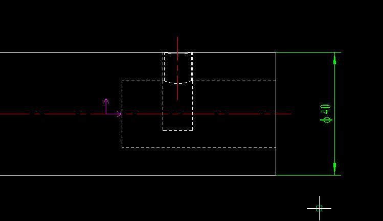

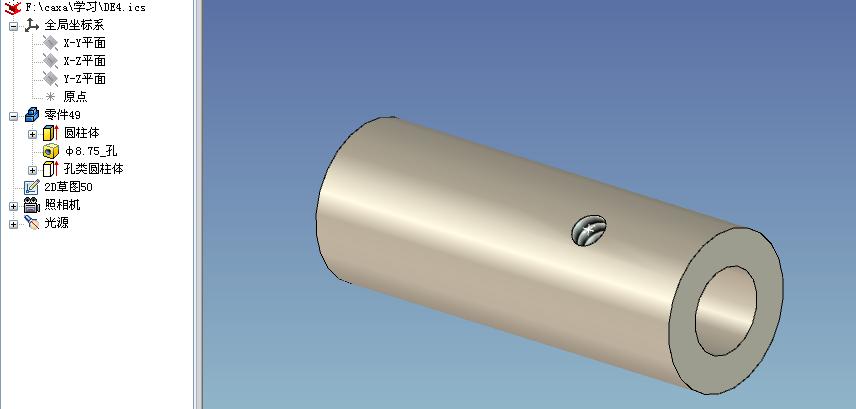

发表于 2011-10-14 19:34:00 | 显示全部楼层 |阅读模式
如题。才学这软件,不知道怎么弄了。请高手指点下。谢谢!
50
383
383
 楼主| 发表于 2011-10-14 19:35:00 | 显示全部楼层
工程图中多了不应该有的虚线。

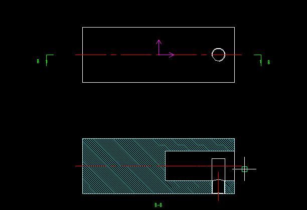

 楼主| 发表于 2011-10-14 19:53:00 | 显示全部楼层
如果换方向,用剖面图表示,也不正确。
101
583
583
发表于 2011-10-15 08:48:00 | 显示全部楼层
造成楼主的二维图多出虚线的原因是楼主在做实体螺孔时,将螺孔深度设定值选取的大于壁厚造成的。你可以有两种解决办法;1、在实体中将螺孔深度修改成和壁厚相适应的值,再重新生成二维图。2、在二维图中将多余的虚线删除,删除的方法很多这里就不在叙述。
