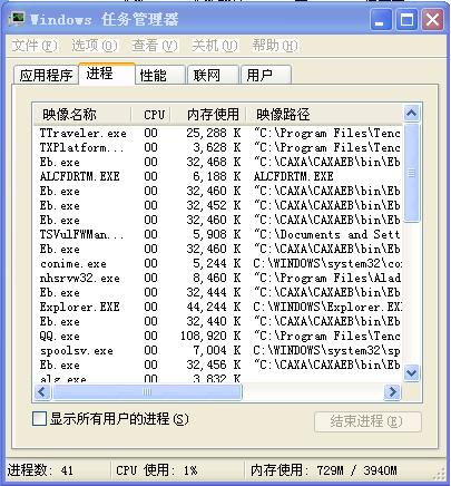

大家有没有遇到这种情况,点击CAXA电子图板图标好几次,进程中有显示,但就是打不开程序,有时候是双击好几次,只能有一次能打开。

发表于 2010-9-14 17:52:00 | 显示全部楼层
不知楼主说的是电子图板的哪个版本。
不仅是电子图板,就连实体设计,我都遇到过楼主所描述的问题。
曾经用过CAXA电子图板2007r3.1和CAXA实体设计2008r3,均出现过这种情况。不论是双击桌面快捷方式,还是单击开始菜单中的程序启动图标,甚至是在安装路径下双击应用程序图标,均无效。鼠标旁边的小漏斗翻几下,就不见了,软件始终没有任何反应。但在任务管理器中,电子图板和实体设计的进程却存在(点击几次图标,就出现几个进程)。
卸载软件后(卸载得很干净,Common Files中的CAXA Shared下的相关文件已删除,APPDATA下的临时文件也删了,注册表也清理过),重新安装基本可以解决问题,但相当费时费力、影响工作。很老土的解决办法就是,用360或其他优化工具清理一下电脑系统的垃圾后,重启电脑。但重启电脑不一定每次都管用。
