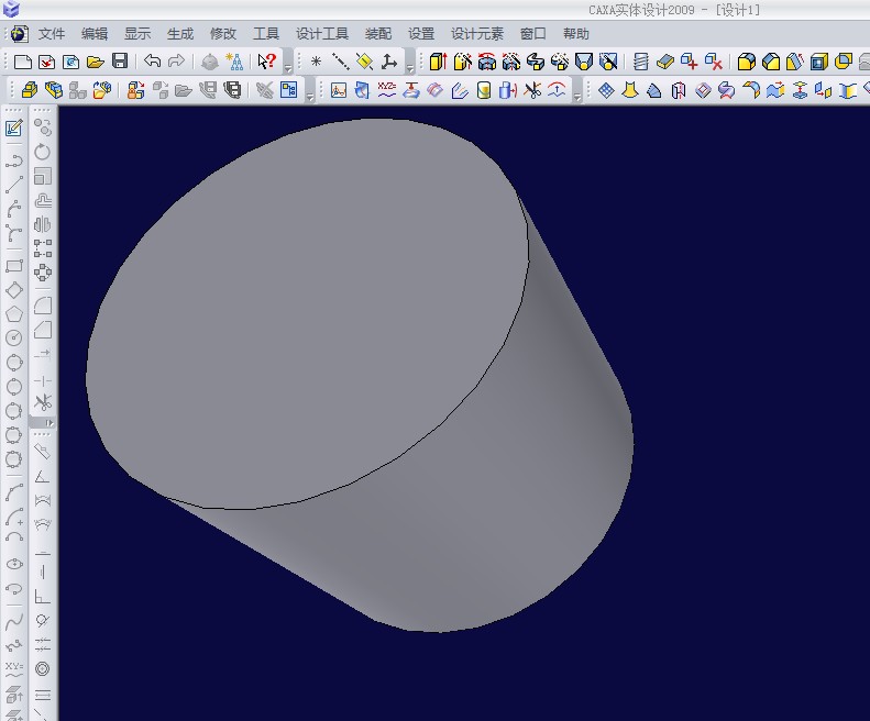

各位实体设计的前辈好:
我用CAXA实体设计2009创建拉伸特征:圆柱
我用鼠标挪动圆柱时候,发现圆柱显示有比较大的锥度。
非常感谢各位前辈的指导!

发表于 2010-9-16 16:45:00 | 显示全部楼层
这是透视状态,把透视开关关掉就好了。

 楼主| 发表于 2010-9-16 16:53:00 | 显示全部楼层
这是透视状态,把透视开关关掉就好了。
ywm 发表于 2010-9-16 16:45:00
非常感谢,这问题终于解决了

发表于 2019-4-21 08:02:51 | 显示全部楼层
按一下F8也可以
