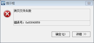

在走流程的时候,进行发布与重发布,提示出错
在走流程到最后几步时,在任务箱界面进行了发布
后面在图文档界面进行重发布,提示出错,回到任务箱进行重发布,以经变为灰色
客户端日志.rar (26.53 KB, 下载次数: 2180)
97
 楼主| 发表于 2011-10-20 16:25:00 | 显示全部楼层
在图文档里把这个产品删除后,重新建立了一个产品,再发布,再重发布,仍旧出错。。。

图文档什么版本?
如是R4,可以把服务端scriptenginer.log内容发上来看看。

是R4版本
找不到这个日志文件,都用全盘搜索了

现在出库也是此错误了,郁闷
97
 楼主| 发表于 2011-10-21 13:56:00 | 显示全部楼层
在预览的时候,提示没找到相应的字体,及备用的字体

看一楼描述以为是工作流中添加发布脚本,所以让lz查看脚本日志。
其实,不是。
日志反馈过程,请按照 http://top.caxa.com/showtopic-7750.aspx
另外,lz客户端登录是否正常?
看起来数据库连接失败,应该其他操作也有问题。

其他操作没有问题,登陆没有异常

我今天2011R4版本也出现这个问题了,比较郁闷,找不到这个问题的方法。上午还好好的,然后下午在客户那边演示的时候,是一个借用件发布而原件未发布,出现一个提示以后,然后将原件发布,再将借用件发布,就出现这个问题了。然后文件出库也会报同样错误。难道要重新安装?
